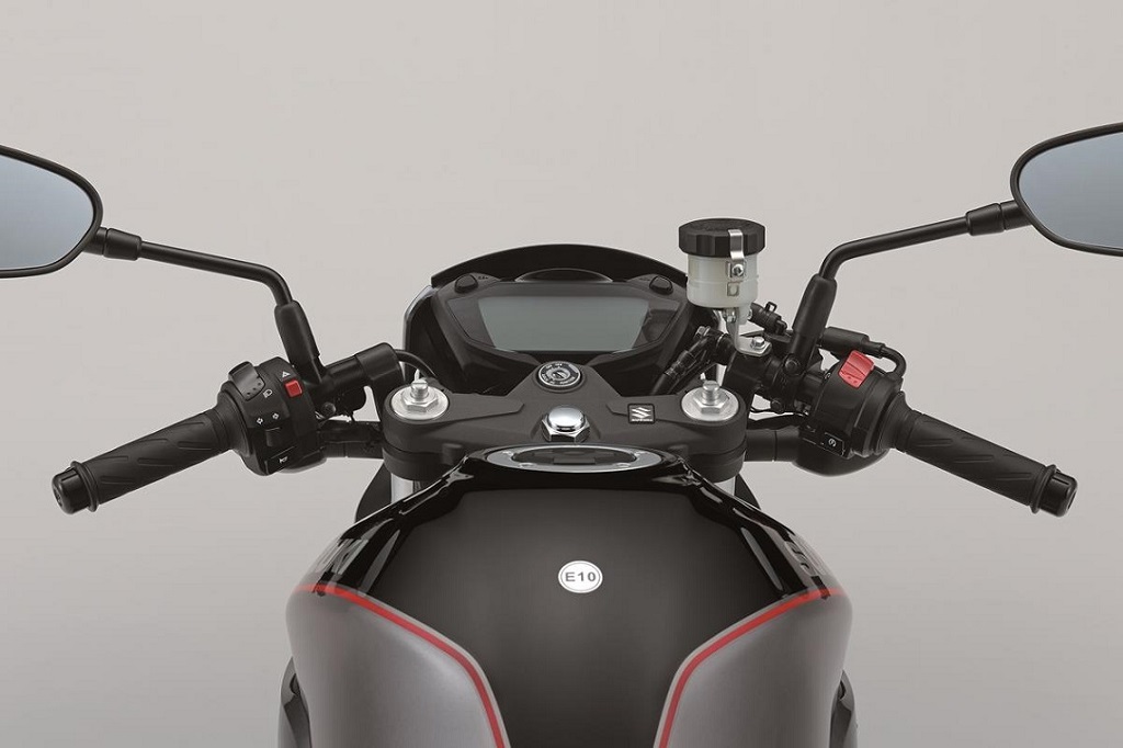

Ciao a tutti e buon pomeriggio!
ho provato a cercare tra i vari post ma non ho trovato nulla di specifico. Premetto che sono nuovo del forum e un neofita nel mondo delle due ruote (10k km all'attivo).
E' da quando ho comprato la moto che ho questa idea fissa del cambiarle il manubrio (ho una SV 650 A del 2018 nera/rossa) con la soluzione montata sulla SV 650 X (semi manubri, per intenderci).
Opinioni? E' una cosa fattibile? Quanto potrebbe costare? Io pensavo alla piastra originale della X e a due manubri after market, per risparmiare.
Nel caso, avrei bisogno anche di pedane arretrate?
Grazie a tutti in anticipo :)

la trasformazione credo sia fattibile e non estremametne costosa in quanto penso sia necessario solo cambiare il manubrione con dei semimanubri...togliere i riser (lasciando i buchi però) ...e a quel punto trasferire i blocchetti sui semimanubri....
La trasformazione da naked a naked fortunatametne non ti richiede di comprare cavi frizione e accelleratore, oltre che tubi freno, più lunghi come invece avvenica per chi dall a S voleva montare poi il manubrione.
Le pedane...diciamo che sono un plus

devo ammettere che la sostituzione del manubrio con qualcosa di più basso, scomodo e sportivo è venuta anche a me più volte, ma ci ho sempre ripensato dopo aver provato qualcosa con i semimanubri :lol:
detto questo, la soluzione che avevo maggiormente valutato era quella di usare un manubrio che simulasse i semi, senza cambiare la piastra o togliere i risers (che tra l'altro, sulla nuova sv mi sembra non si possa neanche fare).
nello specifico avrei usato una manubrio "ace bar" o "clubman" (sinceramente non so esattamente quale sia la differenza o se effettivamente c'è, ma se li chiamano in maniera diversa avranno i loro motivi).
per chiarire, una cosa così:
- costa poco
- si monta in fretta
- esiste in vari colori
- è una modofica facilmente reversibile
addirittura in rete ho trovato immagini di gente che l'ha messo sulla mt-09 :o
la sostituzione delle pedane non è obbligatoria, anzi... però dovrai provare tu stesso per vedere che posizione preferisci. tieni presente che esistono anche gli arretratori, costano meno delle pedane complete e si montano e smontano in fretta.
dai uno sguaro in rete, potrebbe essere la soluzione che fa al caso tuo... :wink:

Per ora a me ne hanno chiesti €518. Nel dettaglio:
Piastra Suzuki SV650X €110;
Man Sx Suzuki SV650X €120;
Man Dx Suzuki SV650X €120;
Manodopera €42/h, 4hr €168.
Però poi quando gli ho chiesto se si potevano sostituire i manubri con qualcosa di non originale, giusto per rosicchiare un po' il prezzo, mi ha mandato a cagare :D

Non per ma... un meccanico bravo qualsiasi, la piastra originale per sv-x e dei semimanubri after per steli da 43mm tempo richiesto massimo 2 ore se proprio il meccanico vuole perdere tempo visto che deve solo sfilare le cose dal manubrio e metterle sui semimanubri e cambiare piastra (1 dado e 4 brugole)... per me più di 350€ è un furto!
