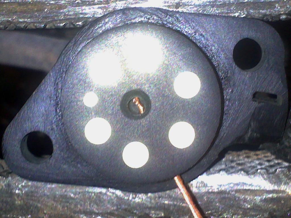

Per intenderci, ecco la foto del lavoro di aggiustaggio da compiere.
Anche se il contatto strisciante è solidale al corpo del selettore che è installato nel carter, tutto in metallo, elettricamente il contatto verso massa nel mio caso non è sufficiente, quindi ho dovuto modificare ulteriormente il GPS per realizzare il contatto di massa.
Ho utilizzato un avite autofilettante testa svasata 3x10, vite che ho dovuto prima accorciare alla mola fino a farla diventare lunga 7mm di filetto.
Si tratta di fare due fori, uno al centro della circonferenza dei contatti, uno che intercetta il centro per far uscire il filo elettrico che poi va a massanel carter.
Non ho voluto fare un foro ( per il centro ) profondo fino a sfondare il sensore perche:
1) avrei dovuro sigillare in maniera perfetta il passaggio del filo per impedire trafilaggi di olio
2) sul fondo del sensore ci sono i fili dei contatti esistenti, quindi non ho voluto correre il rischio di tranciarli e vanificare il funzionamento del sensore Come conduttore ho usato del filo di sezione 0,75mm^2, ma va bene anche di sezione maggiore, tanto va sguainato completamente e si utilizzeranno i trefoli di rame necessari.
Si vede il foro del centro leggermente svasato, questo per far entrare la testa della vite per circa una metà, la parte rimanente va limata per eliminare il taglio a croce dalla testa.
Prima si inserisce il conduttore, si inizia ad avvitare la vite e appena prima di arrivare in battuta si applica un po di Attak fra la testa della vite e la battuta, poi si stringe.
LAsciare riposare qualche minuto affinchè il collante solidifichi, ripulire con uno straccio l'eventuale Attak ancora presente sulla superficie del sensore, trapanare la croce della vire con una punta di 3,5 - 4 mm per eiliminare il più possibile gli intagli ed ottenere una superficie incassata il più possibile sferica per permettere un buon contatto del contatto centrale. Dopodichè si lima la testa della vite fino a pareggiarla con la superficie dei contatti.
Se i contatti presentassero segni di usura, si può provvedere a limare tutta la superficie del corpo cilindrico per spianare i solchi presenti.
Fineparte 2

Siccome il filo di rame rischia di finire sulla guarnizione e quindi provocare perdite di olio, bisogna fissarlo in modo che resti fermo.
Ho praticato un piccolo intaglio con la sega dal foro fino alla parte superiore della contattiera per alloggiarvi il conduttore di reme.L'intaglio deve essere appena pronunciato, altrementi se il conduttore si incassa completamente non fa contatto col carter.
Attorcigliate fra di loro i trefoli ( i filini di rame ) per realizzare un conduttore unico, posatelo nella cava realizzata, tagliate l'eccedenza e fermate il tutto con il solito Attak.
Sicuramente il collanta finira per ricoprire il rame, non preoccupatevi, quando si sarà asciugato lo rimuovete con carta vetrata fine. Esercitate una leggera azione, i trefoli sono sottili ed è facile consumarli. A questo punto testare il GPS sulla moto utilizzando un tester e verificando che tutti i contatti funzionino correttamente.
Se va tutto bene, procedete con la rimozione definitiva dal telaio del GPS originale e tagliate il connettore del sensore, lasciando una lunghezza connettore più fili di 20cm.

Complimenti un'ottima guida   domanda banale, il GPS dalla k3 in poi è come il nostro oppure anch'esso ha sei contatti + massa? Se sì si potrebbe adattare alla nostra?
 domanda banale, il GPS dalla k3 in poi è come il nostro oppure anch'esso ha sei contatti + massa? Se sì si potrebbe adattare alla nostra?-

TheBest, credo di avere avuto una gran botta di c..lo nel trovarlo sulla Baya.Ho snasarellato un pò in giro anche all'estero, e i sensori con sei contatti+folle , soprattutto con tutti i fili portati fuori, sono rari.
Un altro che è equivalente è quello del GSX550, sempre primi anni '80.
Ghino, ho controllato su un sito di ricambi americano, e per tutte le SV650 mettono lo stesso codice, quindi non va bene, ha solo 2°, 3° +folle ( come il nostro )
Vedendo le foto dei GSX recenti, hanno il GPS resistivo. Non so se meccanicamente è compatibile, elettricamente no,ci si perde il contatto di Folle, quindi si perde la sicurezza del cavalletto abbassato.
Si rischia di avviare la moto sul cavalletto con la marcia inserita e di mollare la frizione con il risultato di fare un bel danno.
Probabilmente è ancora disponibile come ricambio presso la rete Suzuki, ma non so i prezzi.
Lunedì mi informo

Grazie ad entrambi per le informazioni, mi completano il quadro della situazione.
Sono appena stato da ricambista e abbiamo consultato il catalogo.
Il sensore SV650 99-02 è differente dal sensore 03-in poi.Quest' ultimo è lo stesso anche delle Vstrom 650
Quindi suppongo che Denethor abbia il filo rosa nel connettore e il GPS K3 è resistivo.
Quindi adattandolo alla 99/02 si perde la limitazione di coppia in 2° e 3° ( chissenefrega ).
Il contatto della folle, per al sicurezza del cavalletto, dovrebbe esserci lo stesso.
Gerasimone, purtroppo nella 99/02 non c'è il filo rosa, a patto di modifiche fatte dal proprietario. Te lo posso garantire, le foto e il lavoro descritto è stato eseguito da me, con le mie mani.
Gera, se hai una 99-02, vai pochi messaggi sopra, trovi il link alla modifica TRE specifica per quella serie, e guarda le foto del connettore e confronta la tua.
Se hai una K3 o successiva, allora il tuo discorso va bene.
Se trovi qualcuno che sappia programmare un PIC e realizzare un circuito funzionante , lo stampato potrei realizzarlo io.
Purtroppo non ho assoluta conoscenza dei micro controllori, e a 40 e passa anni non ho il tempo per farmi una cultura a riguardo.
Se qualcuno sa dove controllare gli schemi elettrici della K3 in poi, mi farebbe una cortesia ad indicarlo. ho cercato sia sul forum, sia su internet, ma non essendo indispensabili alla mia realizzazione, non ho insistito molto.
Per curiosità accademica,chi ha una K3 o successive, se volesse smontare il sensore e fare un paio di foto e alcune misure delle dimensioni, toglierebbe definitivamente i dubbi.
No è necessario rimuovere anche il cablaggio e portarlo in uno studio fotografico...

Riposseduto, se hai la possibilità di fare le foto, anche del connettore, dai un grande aiuto a tutti quelli che vorrebbero provare la modifica.
Se puoi ti chiedo anche di misurare l'altezza della parte cilindrica, quella che sorregge i contatti.
Per adesso ti ringrazio
Inviato dal mio ST25i con Tapatalk 2

Dip io ricordo solo che montando il gipro (che ha due spinotti, uno da collegare allo spinotto che viene dal GPS e l'altro da collegare a quello che poi andrà alla centralina) erano proprio 3 i cavi del GPS e se non sbaglio uno era proprio rosa.... Comunque quello di cui sono sicuro è che non ho perso il folle con le sue sicurezze, e le limitazioni in 2 e 3 marcia con il gipro posso scegliere io se toglierle o no. Questo perché il gipro funziona in questo modo: prende il segnale della marcia inserita dal GPS te la mostra sul display e poi manda alla centralina lo stesso valore della marcia che hai, se invece vuoi togliere le limitazioni manderà alla centralina il valore che sei sempre in sesta tranne il quando metti il folle

La differenza fra le 99/02 è le successive è nella gestione dei segnali del sensore. Nelle 03 in poi è elettronica,  fino alle 02 è elettromeccanica
Dei tre fili, uno è blu?
