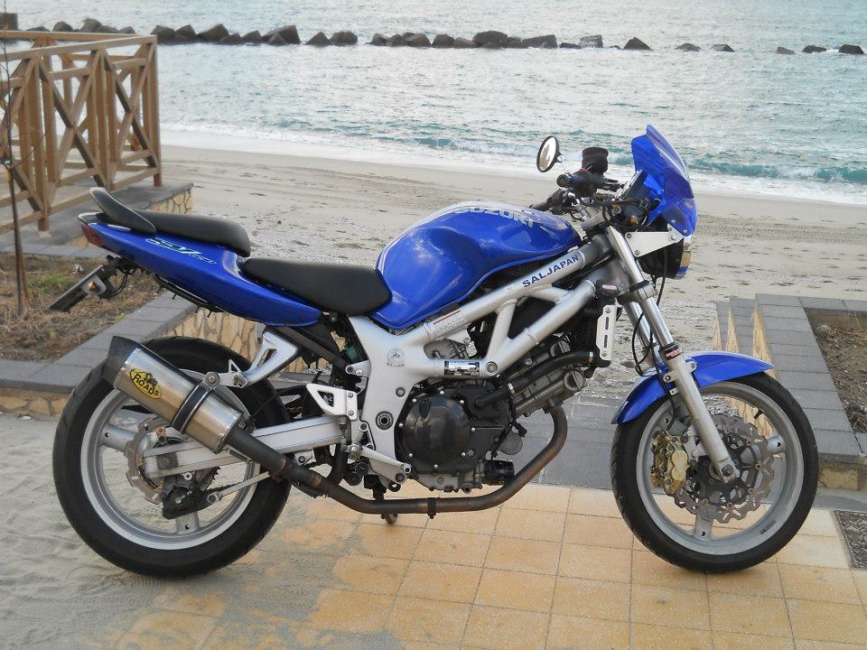

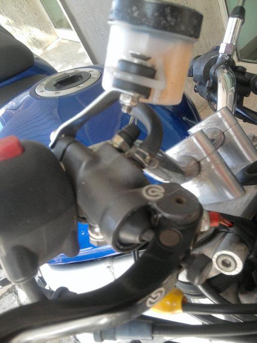

Anch'io ho fatto qualche modifica all'impianto frenante allego foto:

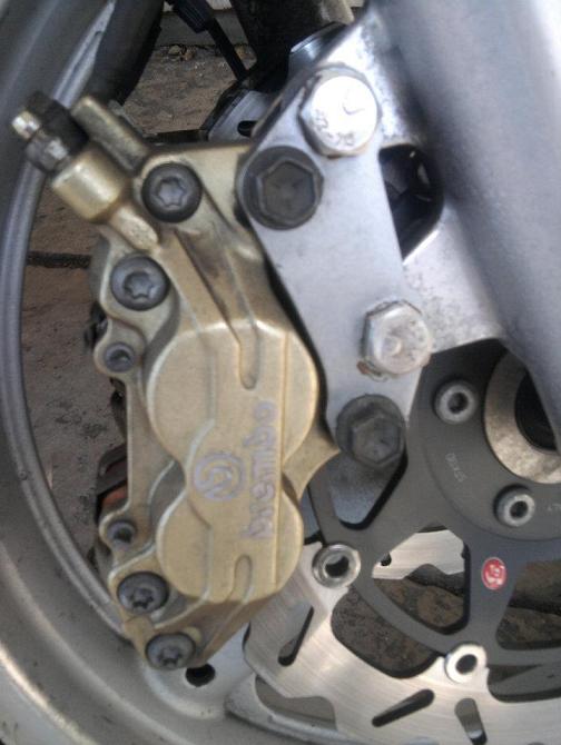

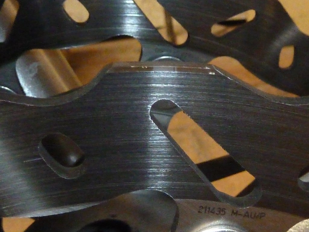

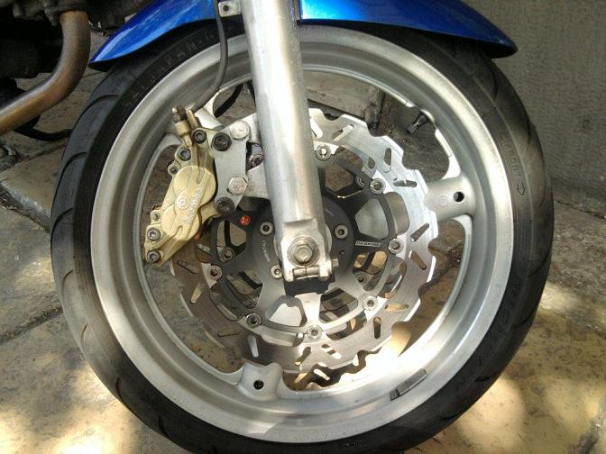

Allora, scusate il ritardo, ma il restauro della moto mi ha preso un bel po di tempo.
Comunque ho messo i dischi Braking, e le CM 55, funziona bene tutto, nel senso che non ci sono interferenze, anche se il corpo della pastiglia è molto vicino al diametro esterno dei nottolini, adesso con le pastiglie nuove non riesco a capire quanto, vedrò meglio man mano che si consumano.
Le pinze sono sosizionate perfettamente, come si vede dal segno lasciato dalle pastiglie.
La frenata è perfetta: pronta, potente e modulabile.
Meglio di così non potrei chiedere ad un impianto frenante.
