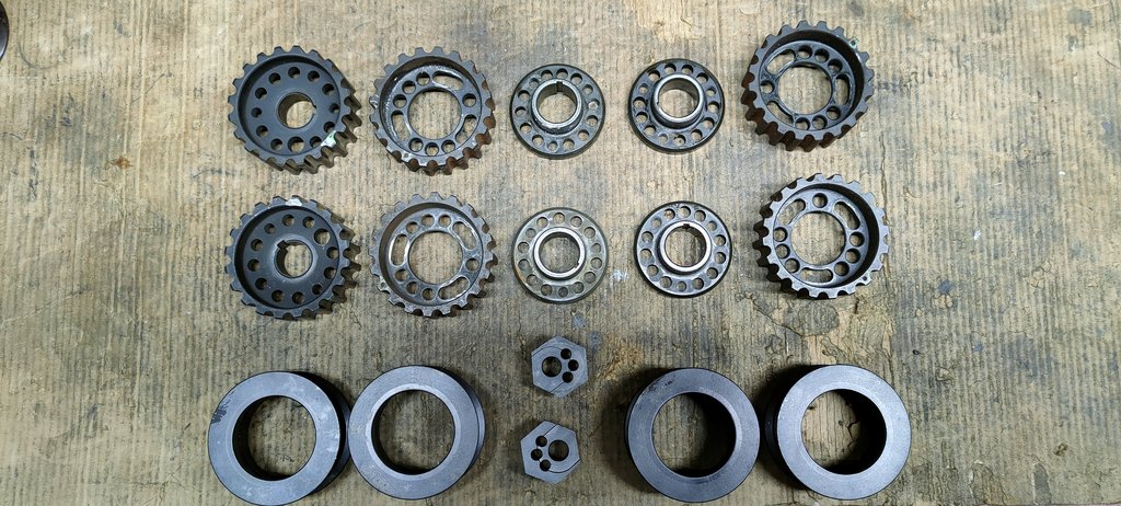

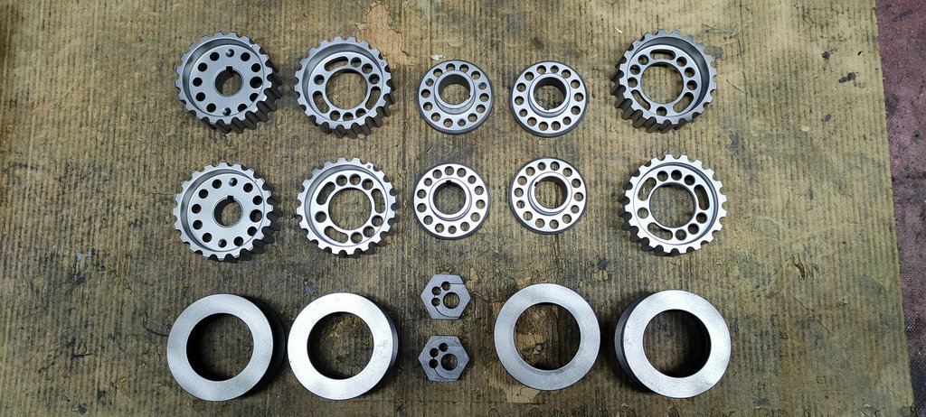

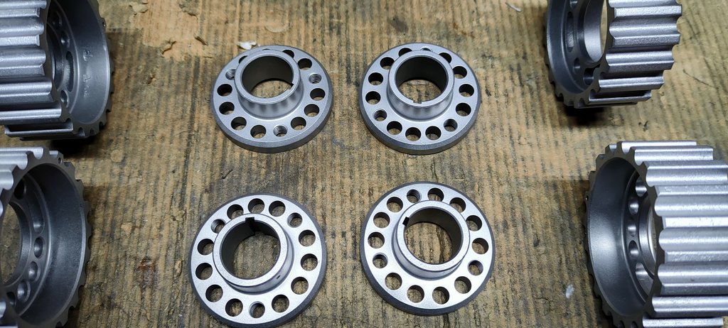

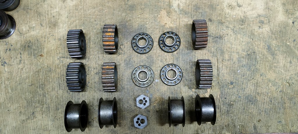

Messaggio da Teobecks » sab nov 27, 2021 9:51 pm
Pulegge e tenditori prima:
Gli stessi, dopo la micro-pallinatura:
Sempre loro, dopo la brunitura:
Alcuni non sono venuti benissimo, farò fare loro un altro bagnetto, ma il risultato generale mi sembra più che soddisfacente per le mie esigenze, ovviamente.

Messaggio da dip » sab nov 27, 2021 11:28 pm
Dopo la micro pallinatura sono stupendi!
Da esposizione!

Messaggio da Teobecks » sab nov 27, 2021 11:53 pm
Devo dire che, se si trattasse di una moto che corre regolarmente, avrei fatto un pensierino a lasciare tutto così. Il fatto è che, tempo fa, feci una prova con una puleggia rotta che poi lasciai in disparte. Ultimamente la ho ripresa in mano per fare le prove di misura prima di acquistare le cinghie e stava già riaffiorando qualche piccolo punto di ruggine, quindi la sola Pallinatura non è la soluzione definitiva in questo caso (ma credo in quasi nessuno a meno che non si tratti di puro alluminio o simili). Probabilmente dovevo insistere un po' con la Pallinatura quella volta, ma non ho voluto rischiare adesso e ho brunito, col dubbio che resista il trattamento una volta acceso il motore, ma fino ad allora dovrebbe essere tutto protetto.

Messaggio da sniper765 » dom nov 28, 2021 10:13 am
Caspita davvero, dopo la micropallinatura sono spettacolari...

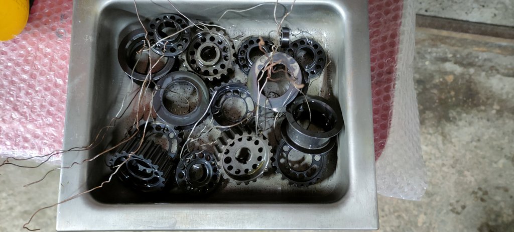

Messaggio da Teobecks » lun dic 13, 2021 12:37 pm
Piano, piano si prosegue.
Nel frattempo che smontavo l'altra moto, ho ri-brunito le pulegge e tenditori, praticamente inutilmente nel senso che sono rimasti praticamente identici a prima, speravo di recuperare un tenditore che non era stato trattato bene l'altra volta, ma ho scoperto che fare un secondo trattamento (almeno a livello estetico) è totalmente inutile.
Vabbè, ho imparato anche questo, un tentativo era interessante farlo.

Teobecks ha scritto:ho ri-brunito le pulegge e tenditori, praticamente inutilmente nel senso che sono rimasti praticamente identici a prima, speravo di recuperare un tenditore che non era stato trattato bene l'altra volta, ma ho scoperto che fare un secondo trattamento (almeno a livello estetico) è totalmente inutile.
Questo è strano.
So per certo che la brunitura casalinga delle armi da fuoco o dei loro singoli pezzi si esegue (con successo) in passate successive per raggiungere profondità e colore come desiderato.

Messaggio da Teobecks » lun dic 13, 2021 1:07 pm
Fatta con l'acido o con soda/nitrato/acqua? In effetti ho il dubbio che la soda sia stata troppo poca, ma ho adeguato il resto degli ingredienti con la quantità di soda che avevo (350g contro i 500g della ricetta).
