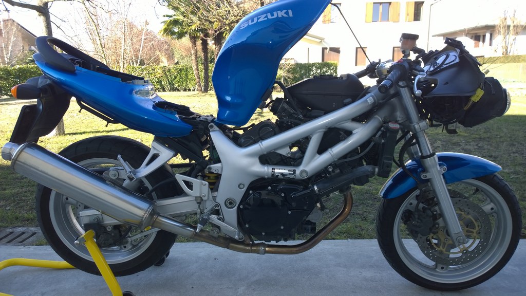

Vorrei chiedervi una cosa pero'... il manuale d'officina chiama la CR8E, su ebay si trova anche la CR8EIX e il sito NGK consiglia CR9E o CR9EIX. Potreste dirmi il vostro parere in merito? Grazie a tutti...
Lavoro cominciato, prima perplessita'.
Hei ragazzi... ho com inciato...
