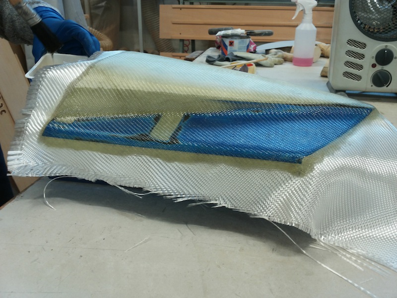

ciao a tutti
Non volendomi piegare all'acquisto dell'accessorio originale, che a mio avviso costa il triplo del giusto, ho pensato di mettere in campo quelle poche competenze che ho per farlo da me.
Ho acquistato a un prezzo irrisorio una sella posteriore usata ed in cattive condizioni e l'ho spogliata del rivestimento e della gommapiuma, salvando solamente la conchiglia di plastica bianca con gli attacchi ad incastro.
Ho fissato sopra una lastra di estruso da edilizia, e l'ho modellato della forma che vedete, molto lineare e senza scalfi o rigonfiamenti.
Successivamente ho rivestito con tessuto di vetro e resina epossidica, completando con stucco bicomponente prima e con sottofondo a spruzzo poi,ottenendo una bella superficie adatta alla verniciatura finale.
Questa ultima operazione, non volendo investire molte decine di euro per la tinta tri-coat originale, l'ho fatta un poco in economia, usando sempre la metodica delle tre vernici (silver, candy blue e trasparente), ma le prime due in bomboletta, e solamente il trasparente bicomponente lucido.
Il risultato è una tinta non esattamente come la verniciatura originale, ma la cosa per il momento mi interessa relativamente.
Alla fine di tutta l'operazione non ho speso più di 30 euro.

Grazie Bruce e grazie a tutti per l'apprezzamento:
continuerò qui con questa serie di post, spiegando l'ABC dell'uso delle fibre di vetro, le resine, la creazione di master e stampi.
A Stez in particolare dico che se si fa una laminazione già pulita e regolare, senza eccessi di resina, bolle o altri difetti, la finitura risulta enormemente facilitata. Importante è anche usare i tessuti di vetro giusti; usando per esempio, il mat (stuoia di feltro) la cui grammatura è molto poco omogenea, occorrerà molto lavoro di finitura.
Questa di seguito qualche immagine della laminazione del codino della ZZR 250: con poco lavoro ( e poco peso ) di stucco si arriva ad una ottima superficie.
A presto, ciao

Grazie per le foto. Ma quando giri intorno agli spigoli non ti escono sovrapposizioni di tessuto? Quelle le stucchi/carteggi via? Mi riferisco alla prima foto, gli spigoli verticali ancora da laminare.. Sempre che la tessitura del vetro non sia così larga da renderlo così tanto formabile..

Grazie a voi ragazzi, mi fa piacere condividere quelle quattro cose che so fare.
Rispondendo al volo a Stez dico che ci sono delle condizioni in cui è inevitabile fare sovrapposizioni, e quindi ispessimenti non graditi, che devono essere carteggiati a catalisi avvenuta, ma in molti altri casi, usando il tessuto giusto (tipo di tessitura) e con qualche trucco si evitano, e si lavora meno.
Lasciatemi raccogliere un po' le idee ed il materiale e cominciamo.

Stavo pensando una cosa, ma ditemi voi se può essere percorribile o se sarebbe un buco nell'acqua:
Oltre ad una "spolverata" di carattere generale sui master, stampi fibre di vetro, su dove e cosa comprare meglio e compagnia bella, se facessimo assieme un pezzo per la nostra moto?
Tipo un puntale, o un mini cupolino, una unghia...
Ciascuno avrà il proprio progetto, ma condiviso con tutti, che seguirò passo passo, dalla modellazione iniziale alla verniciatura.
Vi sembra troppo ambizioso?
Quello che voi rischiate è qualche 10 euro di investimento, a fronte di una esperienza utile di apprendimento...
A voi la risposta; io mi adatto volentieri alle vostre richieste in merito....sempre che non venga bannato per sempre visto il mio disappunto su quello che sta succedendo qua:

Giusto per iniziare a sondare un pochetto; che tipo di resina hai?
E il Gelcoat?
Come tessuto occorre il vero tessuto con la giusta tessitura e grammatura, non il mat, perchè quest'ultimo non è adatto (poi affronteremo più in dettaglio il perchè).
Vediamo anche altri che cosa dicono, ma eventualmente potrebbe essere molto istruttivo anche solo un partecipante; sempre di un tutorial si tratta!
Che pezzo vorresti realizzare?
ciao
E il Gelcoat?
