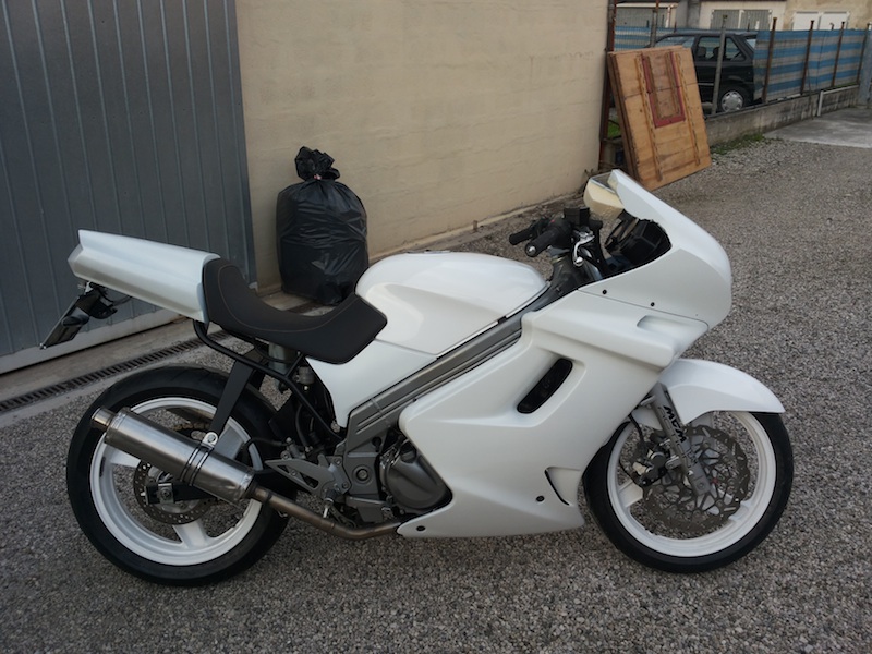

Ho fatto due diversi telai sella-codino per la ZZR 250 di mio figlio.
Appena riesco metto due foto....
Re: DB Killer alluminio
ecco le foto che ho trovato del telaio fatto un paio di anni fa:
la ZZR ha anche cupolino e coda e fianchetti ifatti (sempre da me) in vetro/epossidica.
Ora non ho sottomano una foto della moto finita, ma domani ve la posto.
ciao
mauri

Più tardi metto una foto della ZZR finita...
