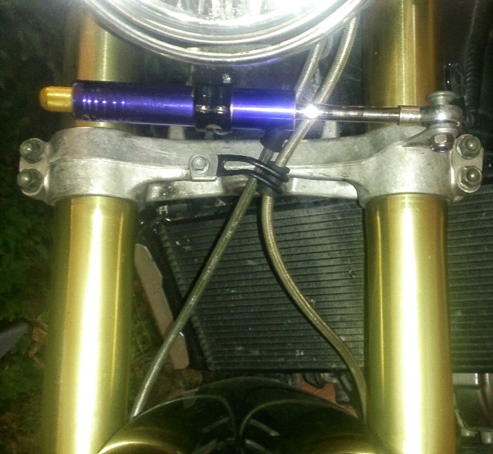

Salve a tutti!
La stagione per me è finita, perchè proprio stamani ho bloccato l'assicurazione.
Ora comincia l'altra stagione, quella in garage (la più onerosa per i portafogli peraltro! ahahah)
Dopo il cambio di avantreno (gixxer K5) ho notato una tendenza della moto a soffrire molto di più le sconnessioni dell'asfalto, tanto che qualche volta si è perfino rivelata un po' pericolosetta. Detto questo però, dove l'asfalto non è molto sconnesso, la moto va una favola e mi piace molto la sensazione di sicurezza che trasmette.
Stavo pensando di montare un ammortizzatore di sterzo e mi domandavo...dove lo attacco? Tenete conto che la mia è una S scarenata, quindi avrei la possibilità di sfruttare gli agganci inutilizzati della strumentazione, sul cannotto.
La piastra inferiore del gixxer ha l'aggancio per l'ammortizzatore.
E' adattabile quello originale del gsxr? (non voglio spendere una cifra, credo che uno stock sarebbe già un enorme passo avanti).
Mi pare di notare che l'attacco sul cannotto dell'originale gixxer sia ruotato di 90° rispetto a quello della strumentazione SV. Mi sbaglio?

L'unico punto comodo da utilizzare è proprio quello del fissaggio carena strumentazione, l'unica cosa difficile è realizzare una staffa esteticamente decente per adattare l'ammortizzatore
Qui ti devi armare di pazienza e manualità e inventare.
Comunque se sbacchetta così tanto sicuro che non viaggi con troppo precario o idrauliche troppo chiuse?

Partiamo dal principio :lol:
La forcella del gsx r 1000 kayaba con steli da 46 mm rispetto alla forcella originale è più corta di ben 20 mm .
quindi uno dei problemi è quello.
Continuiamo: la stessa forcella è concepita per una moto con una inclinazione del canotto di sterzo di 23,5° ed un avancorsa di 96 mm rispetto ad un' inclinazione del canotto di sterzo 25° ed un avancorsa 100 mm della sv .
Aggiungi che un gsx r 1000 pesa un bel pò in più di una sv.... e va a 300 km/h
Totale: hai un palo (corto) della luce al posto di una forcella.
Quella forcella così com'è sulla sv non lavora come dovrebbe anzi non lavora affatto in virtù della geometrie più aperte della sv (scusa il gioco di parole).
Inoltre la forcella kayaba ha un problema congenito: il rapporto tra l'asta ed il pistone è troppo stretto, l'asta rispetto al pistone è troppo grande, l'olio passa difficilmente (in frenata ad esempio) ,come se avesse l'idraulica in compressione troppo chiusa, poi una volta passato ti si ripresenta il problema in estensione come se avessi il registro troppo chiuso dell'estensione.
Non hai bisogno di un ammortizzatore di sterzo.

Controlla i valori di inclinazione del canotto di sterzo e dell'avancorsa del gsx r 600 e vedi se sono sensibilmente diversi. ribadisco che l'ammortizzatore di sterzo è inutile, fai frutto dell'esperienza altrui :wink:
150/200/300 € per un ammortizzatore di sterzo sono buttati....
Chiediti come sia possibile che un avantreno super performante,con un'idraulica completamente regolabile e degna di questo nome, che prende il posto di una infima forcella sia meno stabile.
La ratio è quella di recuperare le geometrie originali della moto poi trovare il modo di far funzionare a dovere quella forcella.
Ti ripeto, fidati. Ci sono passato prima di te e trovare il bandolo della matassa non è stato facile.
L'ammortizzatore di sterzo ce l'ho anch'io e prima di rendermi conto di tutto quello che ti ho appena elencato c'è voluta una caduta....

io ho montato un avantreno completo gsxr600 k4 e devo dire che mi sto trovando abbastanza bene con la configurazione di base (tutto a 1giro e 3/4) e precarico tutto aperto (peso meno di 70kg), anche io tendenzialmente ho notato che sbacchetta un pelino ma almeno per me credo che le ragioni siano altre.
la principale secondo me è che dopo aver cambiato mono (contestualmente all'avantreno) ho molta più trazione, il davanti si alleggerisce più facilmente e se non sei abituato tendi d più ad attaccarti al manubrio e sbacchetta.
Tieni conto che io ho revisionato con olio ohlins 2,5 che è un 15 cst (paragonabile a un sae5 diciamo) e la fascetta dice 1cm dal fondocorsa circa (devo ancora dargli una tacchetta di precarico per stare dentro il giusto)
inoltre un ammortizzatore di sterzo originale gsx te lo porti via anche con 35€
se poi vuoi anche solo provare puoi vedere come sono sti robetti qui così ci dici pure di che si tratta
http://www.ebay.it/itm/370726917783?ssP ... 1438.l2649
Se vuoi puoi prendere spunto da me per montare l'ammortizzatore di sterzo.
