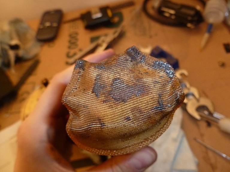

Messaggio da Geme1 » mer feb 12, 2014 1:40 pm
ecco gli ultimo aggiornamenti
eccola una volta tirata fuori
zozzeria sul fondo della pompa
filtro pompa

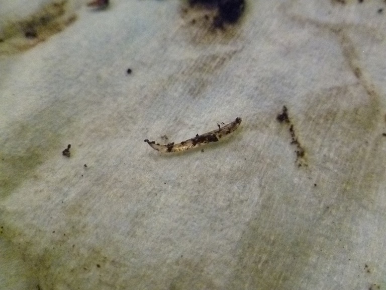

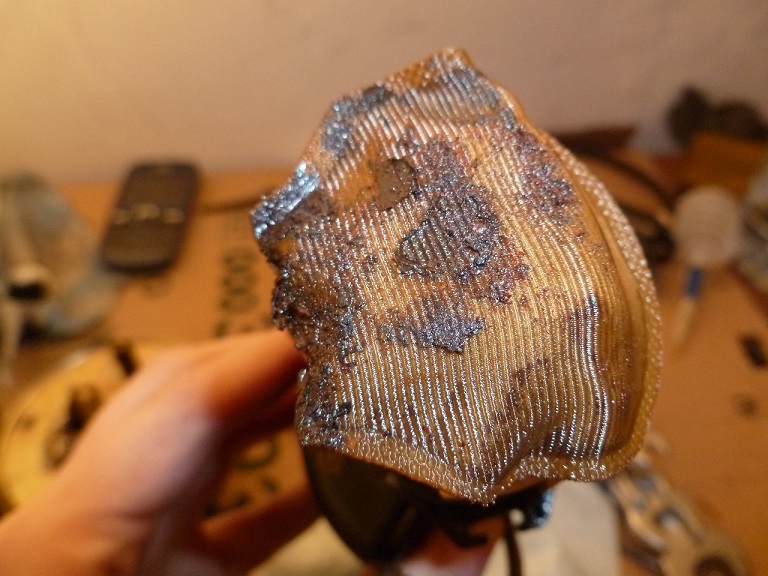

Messaggio da Geme1 » mer feb 12, 2014 1:42 pm
altre foto
filtro ripulito
sopresina sul fondo una bell'unghia.......come cavola ha fatto ad arrivare dentro al serbatoio??

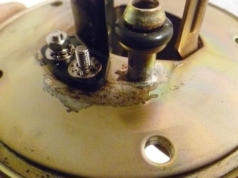

Messaggio da Geme1 » mer feb 12, 2014 1:43 pm
guardate il badaemnto della pompa come è messo,cosa sarà successo?

Messaggio da Geme1 » mer feb 12, 2014 1:45 pm
una volta pulito ecco come si presenta il basamento,sembra quasi che sia venuto via il rivestimento protettivo
