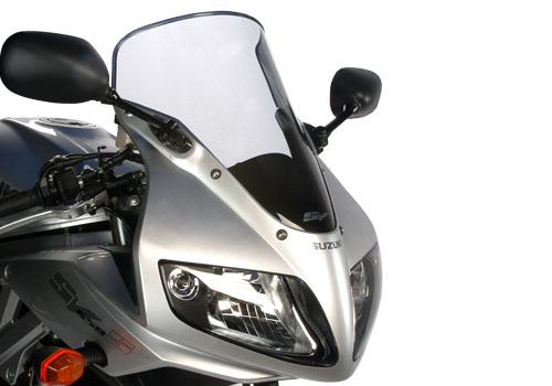

per quello che riguarda il cupolino, intendo uno piu alto,non a doppia bolla.tipo questo:

Messaggio da eternauta » mar ott 08, 2013 3:37 pm
quindi non saltella piu' giusto? :roll:
