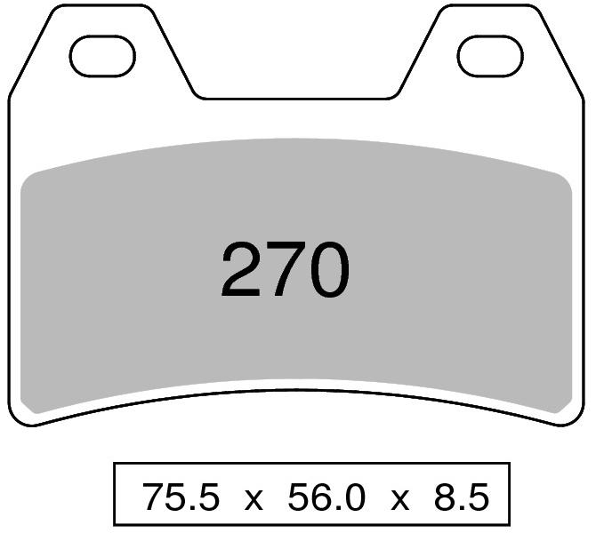

Le pastiglie delle pinze Brembo che ho ( Monster 900 IE 2001 ) agiscono su 32.5 mm di pista, misura effettuata sul consumo dei miei dischi di serie.
Le pastiglie compatibili dal catalogo Ognibene sono queste:
Il dubbio nasce sull'altezza utile della pista frenante dei WK.
L'immagine seguente è una specie di fotomontaggio fatto in Autocad, partendo da una immagine del disco presa dal sito Braking, senza quote e di scarsa qualità, ma è per spiegare cosa mi serve
32,39mm : stima dell'altezza utile di pista frenante effettuata con una simulazione affetta da forte errore
Mi serve sapere in realtà quant'è l'altezza della pista frenante, da me stimata alla caxxo in 32.39mm, oppure se qualcuno ha la stessa accoppiata dischi/tipo di pastiglie ( Brembo Braking o altro ) quanto è realmente utilizzata la pista dalle pastiglie.

Se avessi le pinze originali, non mi farei problemi, i dischi dell'immagine e CM55.
Ma non ho le pinze originali, e prima di buttare i soldi nei dischi che magari non vanno bene con quelle pinze, volevo una conferma.
Poi esagero nella documentazione, ma ormai sapete come sono fatto

E ho dovuto fare bene le misure per gli adattatori per far lavorare le pinze sulla superficie frenante, le Brembo sono più alte e lasciano pochi millimetri di disco "non lavorato"

Nel sito della Braking parlano di "area contatto pastiglia stretta", ma non dicono la misura.
Da lì i miei dubbi
