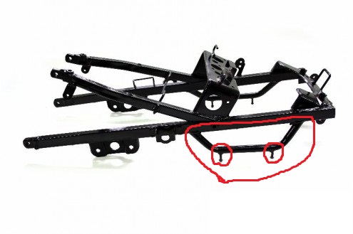

Ciao a tutti,
dopo aver, senza successo, letto quasi tutte le discussioni nel forum contenenti la parola "telaietto", volevo porvi il mio quesito (neanche sul libretto della moto li trovo).
Il telaietto della SV 99-02 presenta su ciascuno dei due lati questa maniglia cerchiata in rosso. Su ciascuna maniglia ci sono a sua volta i due "bulloncini" cerchiati anch'essi in rosso.
Il punto è: a cosa servono sia le maniglie che i bulloncini? Mi sembra di aver capito che è una predisposizione per eventuali borse rigide ma non trovo conferma.
Seconda domanda: se il tutto serve per le borse rigide, i "bulloncini" possono essere rimossi senza alcuna ripercussione a livello di affidabilità, ma lo stesso vale per le maniglie? Un'utente del forum le ha tagliate (non ricordo il nome) ma prevedendo l'utilizzo della moto da parte del solo guidatore. Vista la loro posizione, rimuovere le maniglie prevedendo comunque un passeggero, può essere pericoloso? Penso di si perchè sembra che queste maniglie rinforzino il telaio nella parte posteriore.
Eventualmente, per non comprometterne la rigidità del telaietto potrebbero essere rimosse inserendo poi, dalla parte posteriore del telaietto un tubo di ferro al suo interno (seconda foto figura c, solo a scopo illustrativo)?

Quei colonnini (che non sono bulloncini avvitati) servono a fissare i ganci di un eventuale ragno. rimangono fuori dalla plastica della coda apposta
Incredibile è!? :D
d'altronde, se il telaietto pesa 6 tonnellate un motivo ci sarà.
capisci quanto possono essere comodi solo dopo che compri una moto che non li ha!

Perfetto per i "bulloncini"... anche se potevano casomai farli che davano verso l'interno del sottocodone......
Per le maniglie invece? E' solo di rinforzo strutturale la loro funzione?
Grazie ancora...

si, le maniglie le hanno messe li per fare i piedini piccoli e corti e per far si che sbucassero dalla plastica della coda

Le "maniglie" come le chiami Te, a mio parere non dovrebbero avere funzione strutturale...se le togli poi però rinunci alla comodità di attaccarci il ragno. :roll:

Ragno a parte, ancora non mi convince però il passeggero seduto con il telaietto senza le "maniglie".
Qualcuno l'ha tagliato? Visivamente fanno caxare....
Togliendo solo i piedini già visivamente migliorerebbe... sono quasi convinto a toglierli (con dei gancetti il ragno puo essere comunque messo...)

Tagliati i piedini appena presa la moto nel 99, da allora nessun problema, il ragno ci si fissa lo stesso.

Taglia taglia senza troppi problemi.una spruzzatina di vernice per non vedere l'alluminio nudo e il gioco è fatto.ne guadagna parecchio l'estetica.

Ok allora, taglierò i piedini senz'altro. Già senza quelli si notano molto meno quelle maniglie e andrà benissimo così....per ora....
