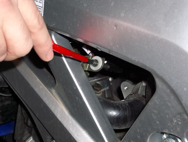

Ciao ragazzi..ho un problema di ON-OFF sulla mia Sv650 2001..quando accelero in uscita di curva non ho un'accelerazione lineare. So che è un problema del bicilindrico, la mia poi è a carburatori, però come posso fare per addolcirlo? O diminuirlo quanto più possibile?

regola il tps, sincronizza i carburatori, controlla il minimo
meccanico o manuale d'officina, per sincronizzare i carburatori ti consiglio il meccanico

Il TPS è solo sulle versioni a iniezione. Il minimo come da manuale ma se lo alzi un pelo male non fà, serve anche per ridurre un pò di freno motore e far scorrere meglio la moto.
In pista è pratica comune, considera che io la tenevo sotto i 3.000 in configurazione pista e mi ci trovavo bene.
Comunque se l'effetto on/off è marcato dagli una pulita ai carburatori, compresi gli spilli.

Sniper hai ragione, ho solo adesso potuto verificare il manuale. Riporta da 1200 a 1400 giri.
Scusatemi per la confusione creata.
Però nella mia ormai mi sono abituato al minimo alto, mi fa un fastidioso ON solo in prima e seconda se chiudo e riapro sopra i 7000 giri, sotto scorre bene e non scalcia aprendo il gas

comunque sia, regime di minimo a parte, anche io vorrei provare la moto col minimo sui 1400-1500rpm.
fino ad ora due meccanici ho interpellato e due mi hanno detto di andare più calmo col gas (più calmo di così ci metto i pedali) e tenere in mano la frizione alla bisogna. e alla fine dei giochi non me lo hanno voluto alzare 'sto benedetto minimo.
però io so duro di capoccia e voglio provare. vediamo se il terzo meccanico è quello buono. alla fine è una operazione assolutamente reversibile e a provare ci vuole poco, peccato che la suzuki abbia fatto 'sta stronzata del minimo regolabile solo con lo strumento, visto che la mia è una k7.

sulle versioni k7 e successive (doppia candela per cilindro, sonda lambda e quindi euro 3) per alzare il minimo tocca cacciare gli €.
si va nella bella officina, il meccanico collega il suo aggeggio alla centralina della moto e regola il minimo. lavoro di mezzo minuto, ma che va pagato.
buona, vecchia vite di regolaizione... perchè la suzuki l'ha tolta? perchèèèèèèèèè???

il minimo va max a 1400-1500. per l'ON OFF si può provare a gestire il ritorno del gas, dai registri a vite dietro la manopola. funziona, ma è un bel casotto, da gestire intendo.sul manuale spiega come fare, ma farlo bene è complicato e si stara in fretta.ma se azzecchi la regolazione diventa un'altra moto, morbida e fluida, quasi senza ON OFF.finché dura.

beh certo regolare il gioco della manopola del gas è una delle prime cose da fare, e aiuta non poco.damp73 ha scritto:la mia bastarda a carburatori serie perfetta è uguale.
perchè dici che dopo un po' si stara? a me la regolazione rimane buona praticamente per sempre, finchè non torno a romperle le palle io con le mie manine...

Per la mia guida mi da più fastidio l'ON, e in buona parte era dato dall'asincronia dei carburatori
Solo dopo aver regolato il sincronismo mi sono reso conto che al minimo un cilindro era praticamente spento.

Per l'anno prossimo faro' regolRe anche io i carbu.
Mi ha incuriosito sta cosa del ritorno del gas con le regolazioni, daro' una occhiata al manuale, in che capitolo e'?
Comunque per l'on/off aiuta tanto anche il corretto tensionamento della catena, oltre al minimo.
Poi c'e' la modifica del tubicino per ridurrr il freno motore
inviato dal mio galaxy multivitaminico
