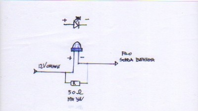

			si infatti volevo fare così
 aspetto un tuo schema semplificato

questa sera se ho un attimo di tempo te lo faccio ma se vedi che mi scordo mandami un mp come promemoria

			eccoti lo schema mooooooooolto semplificato!!!!
compra un led con resistenza integrata per poter funzionare direttamente a 12V
il led avrà un gambo lungo e corto come nel disegno, a quello lungo colleghi il 12V positivo mentre a quello corto il filo della sonda benzina.
poi ai due estremi ci colleghi la resistenza da 50 ohm 3w e hai finito!
-  eccoti lo schema

			grandissimo Mark!!! grazie mille
