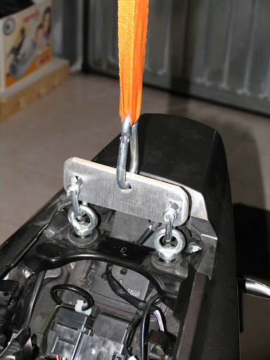

io alla fine ho dato una tacca in piu' (T4): sono finalmente riuscito ad appendere la moto nel modo che vedete in foto ad un trave in garage con la cinghia a cricchetto,e ho sostituito i leveraggi posteriori con quelli del kit Ros 2,5..
A breve, quando smette di piovere, vi posto le impressioni.
