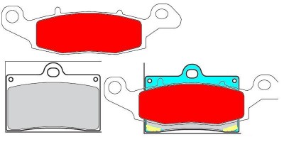

Una possibilità è anche quella di dare una rifilata alla pastiglia nella parte verso il mozzo, ma credo che sia una porcata.
Nell'immagine allegata vedi le differenze fra le due pastiglie. Non sono certo in scala, ma giusto per darti un idea.
In quella sovrapposta, la parte gialla è la mia idea di rifilatura, non mi sembra servisse tanto di più. Però preferisco per Natale regalarmi due dischi Brembo Oro :sbavo:
che fra l'altro fanno 5mm di spessore! :

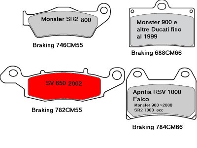

EVITA LE PINZE DELLA Monster SR2 800
Dalla descrizione della moto secondo me sono delle fottute flottanti.
Parla di due pistoncini e dalle foto direi che sono tutti e due dallo stesso lato, come quelle di serie della SV
Linko un po di pagine del catalogo Braking, dove per il tipo di pastiglia indica su che moto è montabile.
Dal sito Brembo non sono riuscito a fare la stessa ricerca.
Appena posso ( soldi ) cambio i dischi e pastiglie prendendo comunque Brembo, non so ancora che mescola
Ci sono mescole CM55 e CM66 nei link. Indicano solo il tipo e l'uso ( strada, sport, pista), non fate riferimento a quello, per quasi tutte le pastiglie adatte ad una pinza, ci sono diverse tipologie di mescola ( Si chiama così ? )
Iniziamo dal fondo:
SV 650, tutti gli anni
http://www.braking.com/catalogue/dettag ... lo=782CM55" onclick="window.open(this.href);return false;" onclick="window.open(this.href);return false;" onclick="window.open(this.href);return false;" onclick="window.open(this.href);return false;" onclick="window.open(this.href);return false;" onclick="window.open(this.href);return false;
Monster SR2 800
http://www.braking.com/catalogue/dettag ... lo=746CM55" onclick="window.open(this.href);return false;" onclick="window.open(this.href);return false;" onclick="window.open(this.href);return false;" onclick="window.open(this.href);return false;" onclick="window.open(this.href);return false;" onclick="window.open(this.href);return false;
Monster 900 fino al 1999
http://www.braking.com/catalogue/dettag ... lo=688CM66" onclick="window.open(this.href);return false;" onclick="window.open(this.href);return false;" onclick="window.open(this.href);return false;" onclick="window.open(this.href);return false;" onclick="window.open(this.href);return false;" onclick="window.open(this.href);return false;
Monster dal 2000, Ducati varie e Aprilia RSV praticamente tutte
http://www.braking.com/catalogue/dettag ... lo=784CM66" onclick="window.open(this.href);return false;" onclick="window.open(this.href);return false;" onclick="window.open(this.href);return false;" onclick="window.open(this.href);return false;" onclick="window.open(this.href);return false;" onclick="window.open(this.href);return false;
P.S:, sono quasi sicuro che siano le pinze che ho su,il disegno della pastiglia è molto somigliante.
Allego le immagini delle quattro pastiglie insieme, per un confronto all'americana
