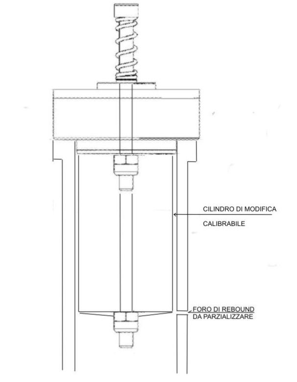

ed eccovi un "progettino" delle modifiche ad un emulatore che ho immaginato.
Che ve ne pare?
Il cilindro l'ho inteso calibrabile nel senso che la sua lunghezza o il suo posizionamento lungo il perno determinerebbe la parziale/totale chiusura del foro di rebound.
Ed il fatto che si tratta di un cilindro non pregiudica il passaggio dell'olio nel flauto verso l'emulatore.

Messaggio da Sgualfone » mer set 16, 2026 5:27 pm
Posso fare una domanda?
Queste regolazioni che si vorrebbero fare come e quando le si vogliono fare?
Nel senso che, da quello che vedo, l'emulatore in compreassione pd o similari si "regolano" prima del montaggio ed una volta montati non si possono più regolare se non riaprendo tutta la sospensione giusto?

In realtà non si smonta tutta la sospensione.
Una volta fatti i buchi aggiuntivi ai flauti per annullarne lo smorzamento in compressione (quello si con sospensione tutta smontata), gli emulatori si mettono sopra i flauti dall'alto. A forcelle montate.
Per rimuoverle, è sufficiente usare una di quelle pinzette estensibili, sempre dall'alto.

Quindi cmq per regolare l'emulatore bisogna togliere il tappo, la molla ed in qualche modo (calamita oa pinza che sia) andare a pesacare l'emulatore per fare la modifica giusto?...

si , in pratica si , o con le varinati di togliere l'olio e/o smonatare le forcelle e rovescarle ,
ma il concetto è quello,togliere molla e recuperare l'emulatore
con tutto montato andare ad avvitatae la vite laggiù in fondo con un brugola lunghissima penso sia impossibile
