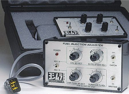

Per variare i parametri della centralina originale si utilizza una apposita scheda Suzuki o trovi in rete lo schema per realizzati il circuito elettronico
Twostrokes
- Messaggi: 1000
- Moto: sv 650 s k8
- Località: Verona
Re: ho tappato il PAIR, adesso vediamo che succede
Si riesce ad intervenire sulla centralina originale (entro certi limiti) con la Yoshi Box.
