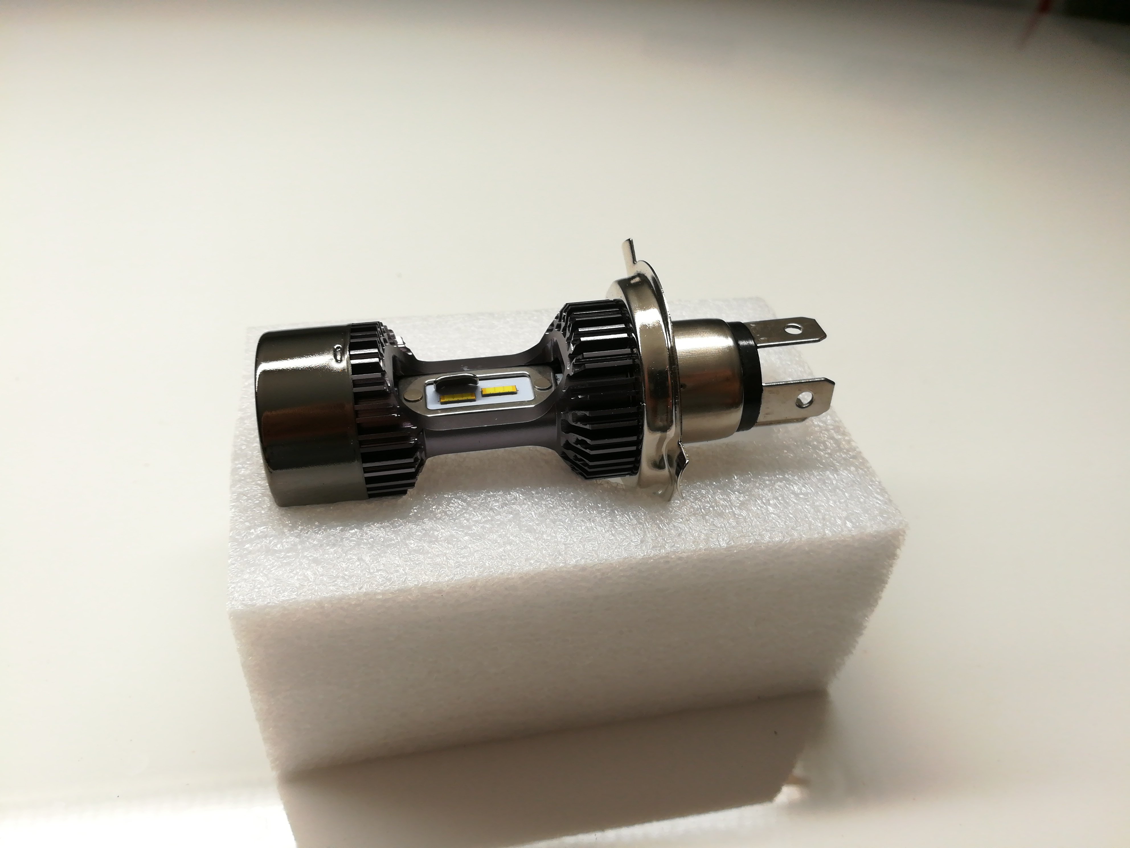

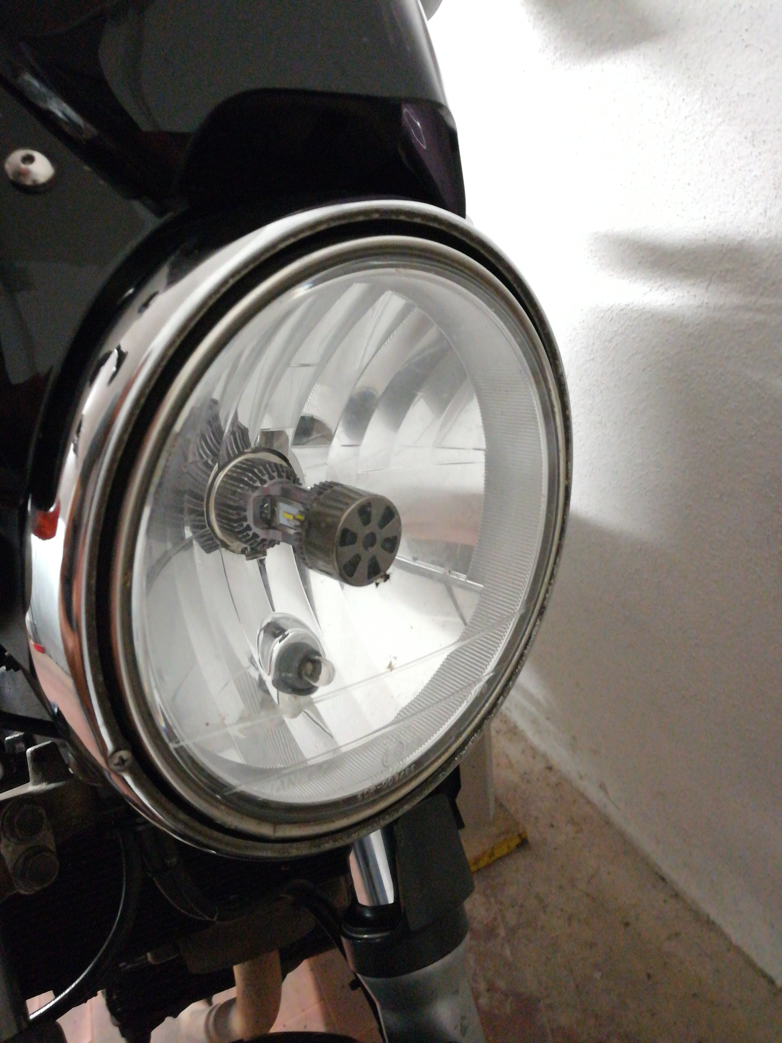

Salve a tutti,
ieri ho installato sul faro della mia SV una lampada a led H4 di quelle con la ventolina posta sulla sommità della lampada per "ottimizzare" gli spazi, diciamo così.
Ora mi sorge un dubbio: ho notato che quella ventolina è sempre ferma. Sia nel caso in cui giro solo la chiave per accendere il quadro, sia nel caso in cui metto anche in moto.
Qualcuno di voi sa dirmi se deve essere SEMPRE accesa (come penso a rigor di logica) oppure se hanno una qualche logica di funzionamento per l'accensione/spegnimento della ventola?
Nel caso in cui sia difettata la mia la rendo immediatamente, anche perché sarà stata accesa a malapena 1 minuto in totale.
Inserisco la foto della mia lampada per capire meglio di cosa parlo.
Grazie

Penso che debba funzionare sempre quando la lampada è accesa, almeno così fa una H7 messa sulla macchina di un collega.
Quella però ha la ventola dietro.
Domanda: fa più luce?
Messaggi: 4390
Re: H4 led e ventolina raffreddamento
Messaggio da skywalker67 » sab set 26, 2020 11:06 am
A meno che la lampada abbia un suo termostato incorporato (cosa di cui dubito fortemente), la ventola deve funzionare sempre, altrimenti è inutile.

date le conferme ai miei dubbi, mi tocca rismontarla e avviare la procedura per il reso.

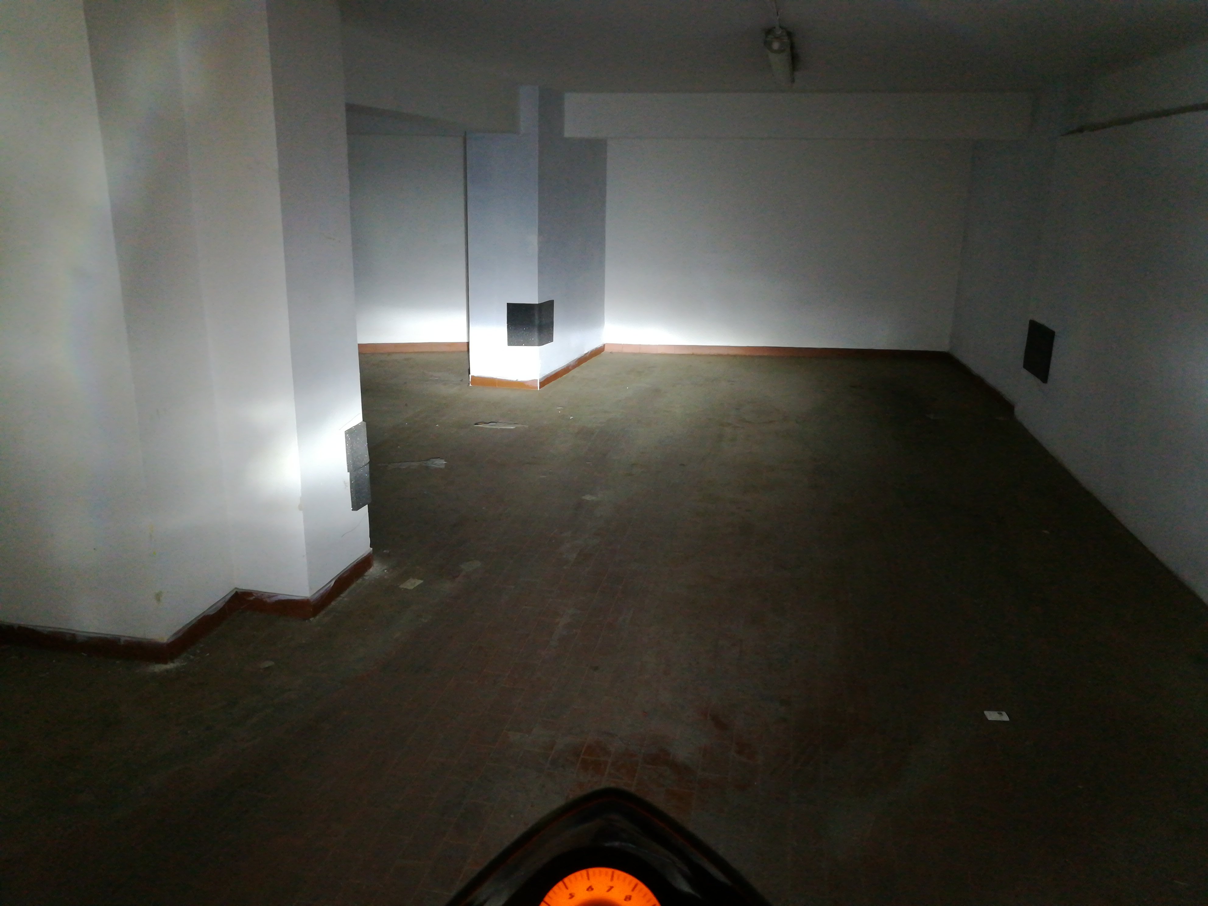

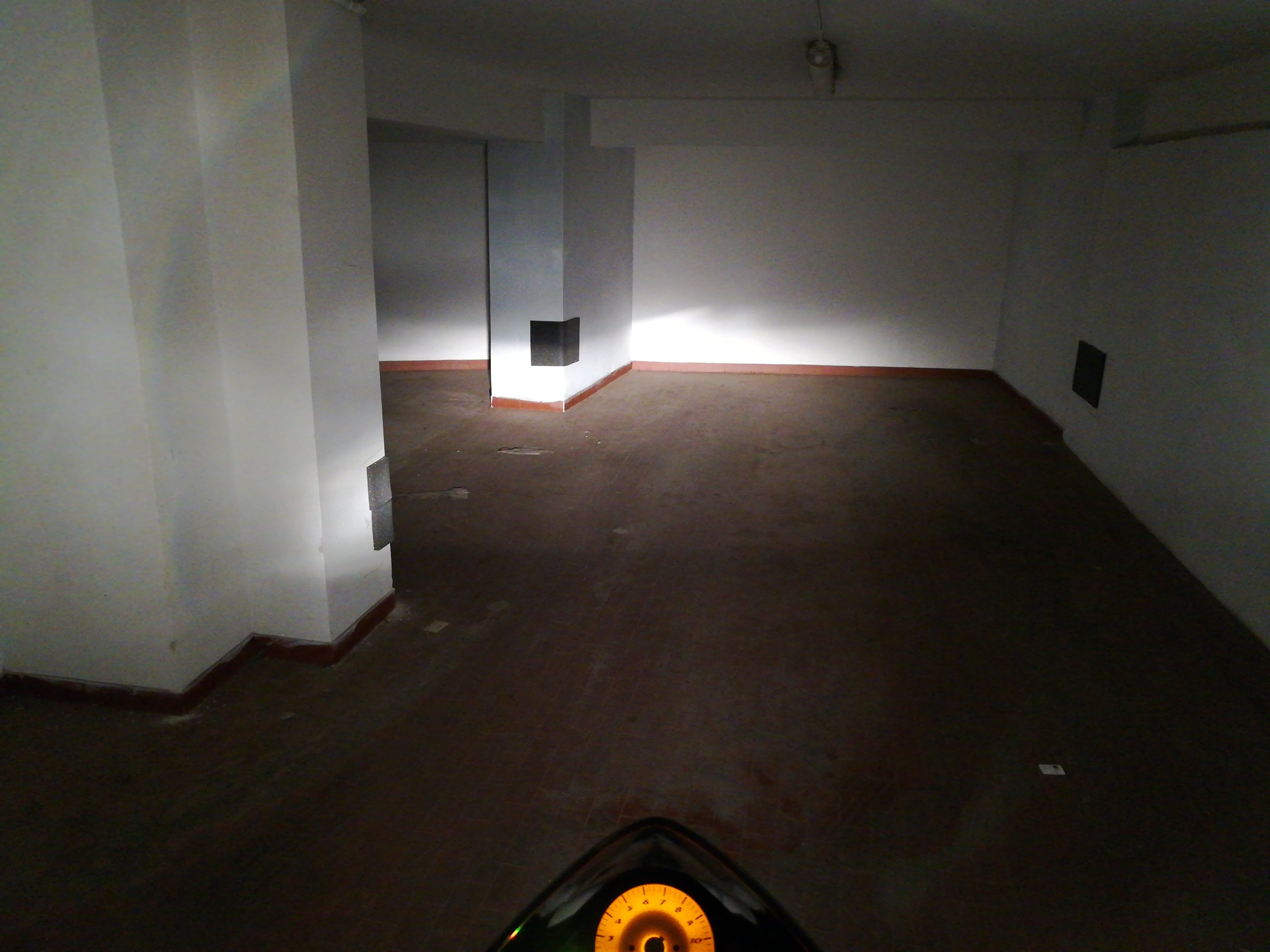

per rispondere @dip sul "fa più luce?".
si e no.
si perchè effettivamente è più luminosa e ho meno cono d'ombra nella zona più vicina alla moto.
di contro, l'anabbagliante è meno "profondo". per avere la stessa profondità dell'anabbagliante alogeno dovrei "alzare" un po' il faro.
metto due foto sotto.

capisco che le foto non sono il massimo, ma dato il maltempo di questi giorni non potevo farle in "real life".
ho scattato con lo stesso smartphone puntando nello stesso punto e con le stesse impostazioni di scatto, quindi la differenza tra le due luci è verosimile.

anabbagliante led

sniper765 ha scritto: di contro, l'anabbagliante è meno "profondo". per avere la stessa profondità dell'anabbagliante alogeno dovrei "alzare" un po' il faro.
Ho la stessa impressione con il faro Ledperf che ho montato.
Luce anabbagliante molto, molto, più intensa e diffusa del fascio stretto della lampada a filamento, luce abbagliante leggermente meno profonda, a parità di regolazione dell'altezza del faro (fascio inclinato del 10% a partire dall'altezza del faro con me in sella).

da quello che ho potuto capire è una caratteristica stessa dei fari/lampade led: luce più intensa e diffusa, ma meno profonda.

Quando la smonti, a meno che non hai già fatto la prova, accendila fuori dal faro.
Così hai la certezza se la ventola gira o meno.
Se tenendola accesa la ventola non gira, ma il dissipatore rimane tiepido, ovvero ci tieni le mani, allora è probabile che sia termostatica.

Per quel che vale, da queste foto io preferisco l'alogeno.
Per evitare che faccia scherzi durante lo scatto, imposta manualmente temperatura colore ed esposizione, se no il telefono compensa cercando di farti vedere ogni cosa e le foto non son comparabili.

Con la alogena potevo tranquillamente girare sempre in abbagliante che nessuno, mai, mi ha lampeggiato per dirmi di abbassarlo. Questo Per dirti quanta luce facesse...
Guardando la foto ho pensato anche io: "ma tutta sta luce da dove arriva che quando sono in giro vado a Mosca cieca?"

Aggiorniamo : ho rismontato la lampada dal faro e, un po' per mia curiosità e un po' per capire dove fosse l'eventuale problema ho preso un giravite piccolino e ho provato a far ruotare la ventola. Ho notato che non c'era nessun impedimento e ho quindi provato a collegare direttamente la lampada al connettore senza montare il faro.
ed ecco qui per magia che la ventola ha preso a funzionare.
Ho quindi rimontato tutto e procederò, appena il meteo lo permetterà, a un test su strada.
