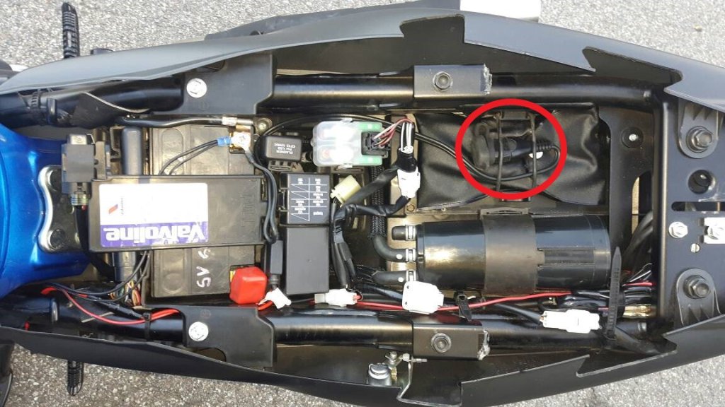

É un paio di giorni che ho messo il mantenitore di carica alla batteria della moto, ma c'è un ma... Io la batteria l'ho lasciata attaccata alla moto. Ho schiacciato il pulsantino rosso che stacca la batteria dal circuito (almeno credo) e ho messo i due agganci alla batteria.
Sul libretto di istruzioni dice che la batteria va staccata. Io... Ovviamente, me ne sono sbattuto.
Sto rischiando qualcosa? Qualche accorgimento di cui non sono a conoscenza?

A mio parere non hai sbagliato, alla fine la corrente fornita dal mantenitore è molto più che sufficiente a mantenere la batteria con l'impianto elettrico collegato.

Boh, io non avrei mai pensato di dover staccare la batteria o di interrompere il circuito elettrico di avviamento per collegare un caricabatteria, per cui ho aggiunto sotto la sella un connettore permanentemente attaccato alla batteria.
Fine.
Quando ritiro la moto per l'inverno lo tiro fuori dal sottosella e lo collego al mantenitore di carica.Fine.
