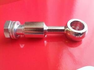

quello che hai linkato è un buonissimo prodotto, tra l'altro non hai neanche la "scocciatura" della vaschetta con il tubo che si collega alla pompa, quindi di dover trovare posto alla vaschetta ecc.
i tubi non li dovrai cambiare, dovrai però procurarti un adattatore assiale/radiale a 90° che ti permetta di non far fare ai tubi una curva piuttosto stretta verso l'altro per andarsi ad agganciare sotto alla pompa radiale, ma restare dritti. si trovano a costo umano, anche se non bassissimo in assoluto (tra adattatore e bullone forato del giusto passo, che dovrebbe essere 1.00" e non 1.25" potrai spendere al massimo 20€).
nello specifico necessiti di questo signorino qua:
