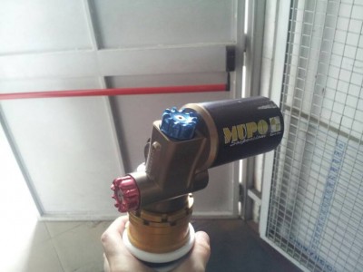

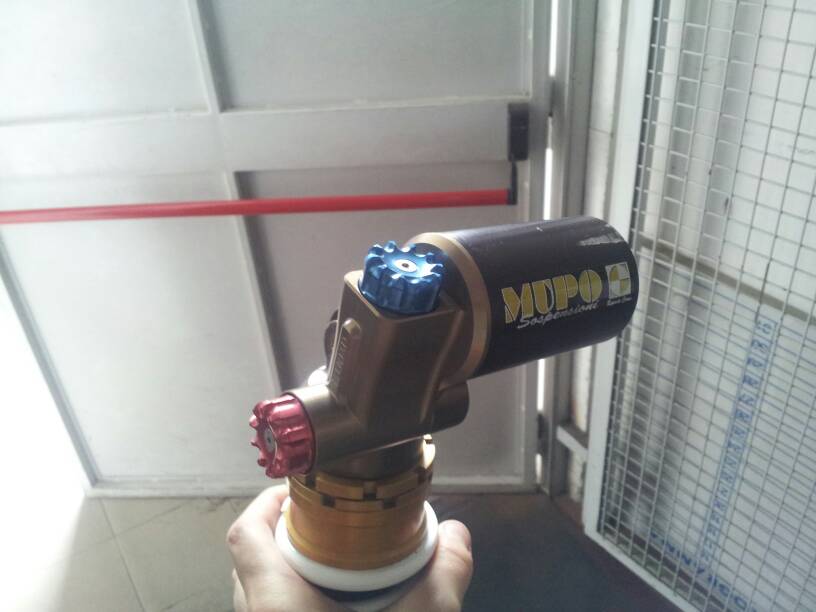

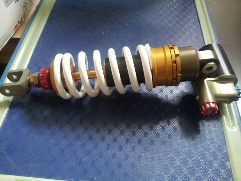

Arrivato oggi usato:mupo ab1.. Da revisionare certamente e inclinare il serbatoio azoto.. Se necessario mi faccio rifare la forcelletta.. Così ha interasse 340mm contro i 330 della svk6
Così faccio anteriore e mono in un colpo

Cavoli che bello redus, di sicuro un upgrade di sostanza.

Sotto alla regolazione in basso sembra che ci sia un dado e controdado. Non è che magari si regola anche la lunghezza?
Non conosco il mono, l'ho sparata vedendo la foto.
Inviato dal mio ST25i con Tapatalk 2

dip ha scritto:Sotto alla regolazione in basso sembra che ci sia un dado e controdado. Non è che magari si regola anche la lunghezza?
Si, esatto.
Anche sul mio wp si regola così l'interesse. Credo sia una cosa un po' di tutti i mono.
Sent from my Nexus 4 using Tapatalk 4 Beta

Certo, c'è la regolazione dell'interasse, in un range di 10mm,ma è già al minimo.. Quindi diciamo che allo stato attuale va da 340 a 350..poi magari il sospensionista mi dice che mi avrebbe comunque alzato il posteriore..
Per inciso, oltre all'interasse sono presenti anche: compressione alte velocità, compressione basse velocità, estensione ed ovviamente precarico

Facendo due conti partendo da dati da verificare,
il modello K3 dovrebbe avere:
-escursione della ruota posteriore di 134mm
-escursione del mono di 86mm
quindi il cinematismo della sospensione ha un rapporto di 1,55 fra ruota mono.
Aumentando l'interasse di 10mm, il posteriore potrebbe essere più alto di 15,5 mm, che tramite regolazione puoi portare a 31mm.
indurendo le molle della forcella questa terrà più alto il davanti, rispetto alle originali. Credo che nessuno abbia misurato il Rider SAG della forcella di serie, comunque sembra prassi comune quella di alzare il posteriore quando si indurisce la forcella.
Operazione che semplicemente ed economicamente si compie sostituendo i leveraggi della sospensione posteriore.
Quindi, Redus, col mono Mupo che hai preso probabilmente non dovrai fare altre modifiche, a parte quelle necessarie per far posto al serbatoio del gas, se necessarie...

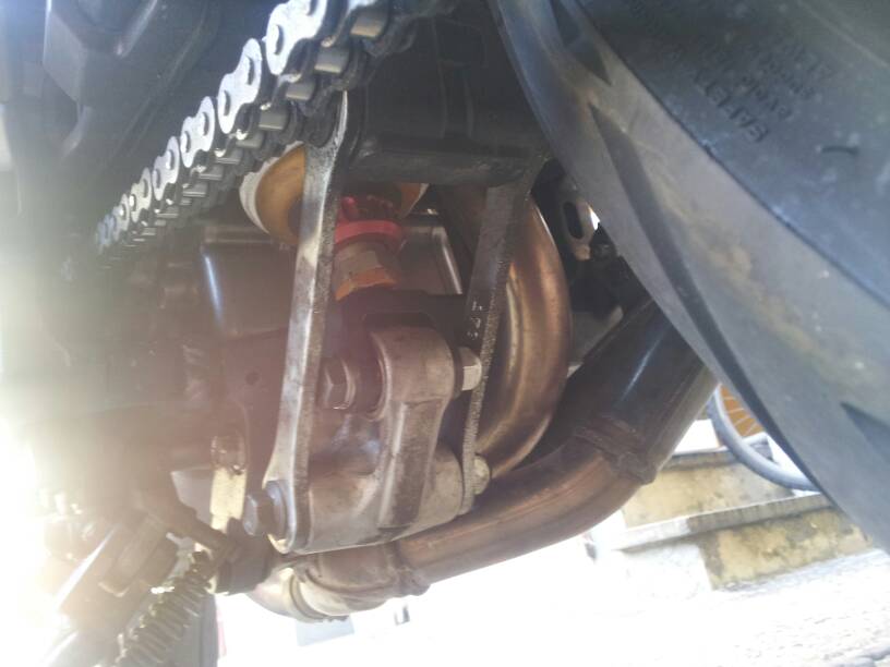

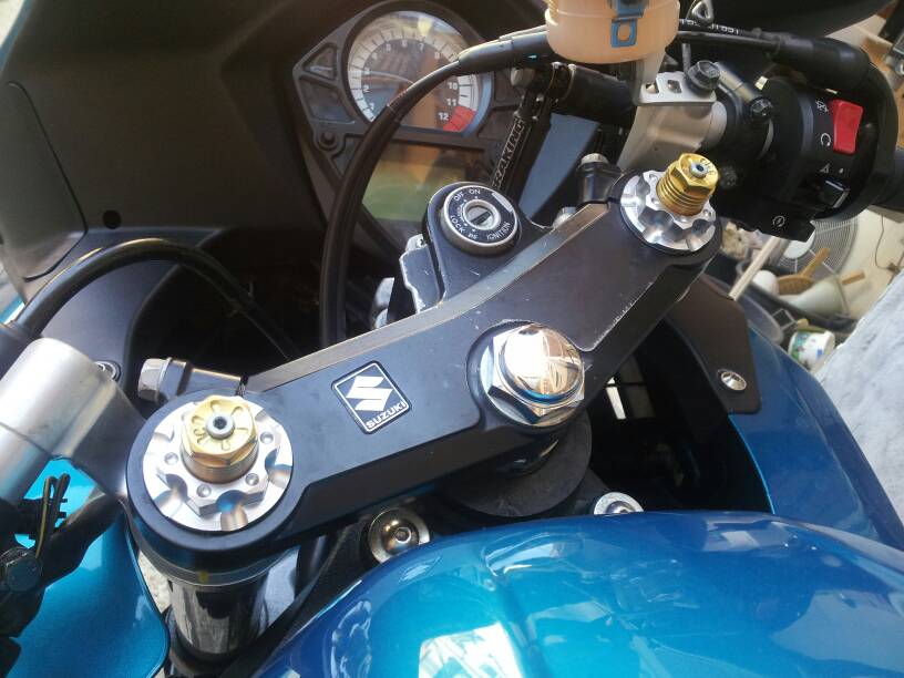

Carissimi, vi aggiorno:
ho portato questa sera la "bestiola" dal ""sospensionista"".
Il mono era quasi pronto. Dietro disegno ho fatto ricavare dal pieno la forchetta inferiore per adattare l'interasse alla mia
(sono sceso dal minimo di 340 mm a 330,5mm, ovviamente +10 di regolazione, volendo)
Tornato a casa dal lavoro, per la prima volta non voleva saperne di accendersi (ma per colpa mia, ci ho smanettato questo weekend)
forse perché sapeva che aveva un appuntamento anche col tornitore, per far posto al kit andreani.
Con mio sommo piacere, le cartucce recapitate hanno, udite udite, anche regolazione compressione ed estensione (una reg a destra l'altra a sinistra).
Dovrebbero ridarmela per venerdì sera, sabato mattina, in tempo per l'escursione col mio amico e la sua cbr 1000rr :D
Vi terrò aggiornati!

cioè, fammi capire: il kit andreani per sv ha regolazione precarico, ritorno e compressione? :o
parliamo di questa?
http://www.andreanigroup.com/it-it/shop ... parto=moto" onclick="window.open(this.href);return false;" onclick="window.open(this.href);return false;" onclick="window.open(this.href);return false;
ooo yes!
Anch'io li per li sono rimasto disorientato.
Poi insieme abbiamo visto i codici sulla scatola ed erano quelle.
Probabilmente non hanno aggiornato il sito.
Su una cartuccia hanno il "rebound" e sull'altra "compression", stampigliato sulla vite del precarico. Entrambe le regolazioni idrauliche
regolabili con una chiave a brugola.
Tra l'altro era presente anche il guidomolla, fatto abbastanza bene, sembra in ABS nero. A guardare l'immagine nel sito mancherebbe anche quello
(con ipotizzabili rumori e precoce invecchiamento dell'asta per l'estensione).

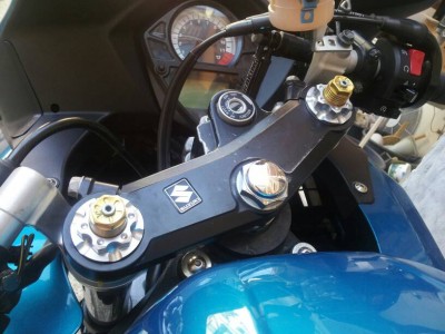

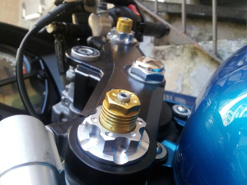

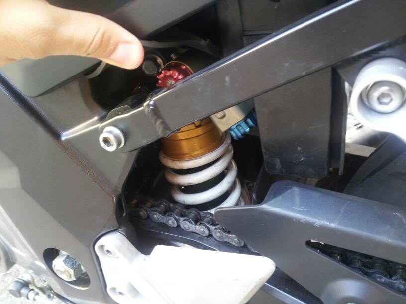

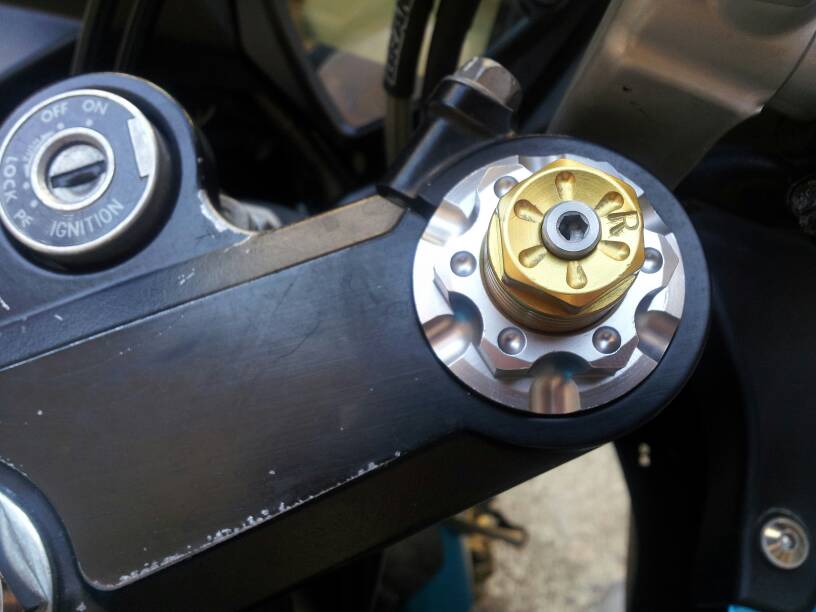

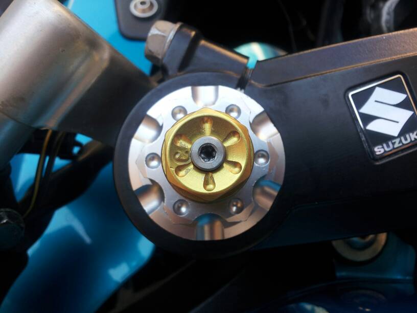

Come promesso, vi posto le foto del lavoro effettuato lo scorso venerdì e provato sabato (ieri) per 700 km lungo le gole del Verdon..

Messaggio da redus » dom ago 11, 2013 2:12 pm
Ancora
Ed aggiungo il mono mupo..
Si può intravedere la forchetta di 7075 anodizzata nera, a disegno..

Messaggio da redus » dom ago 11, 2013 2:14 pm
Il mono è perfetto (a dire poco)
L'anteriore devo ancora capirlo bene.
Sul veloce e misto nessun problema. Sullo strettissimo e tornanti non mi infonde assoluta sicurezza..
Vi saprò dire.
