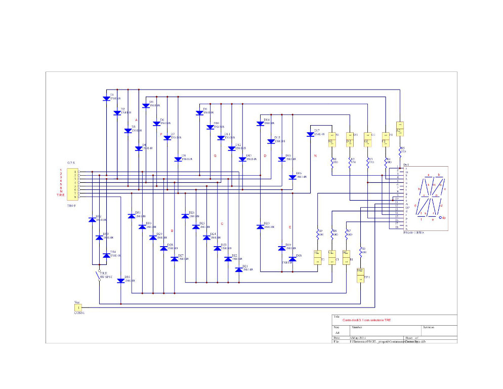

Questo è lo schema dell'indicatore a display

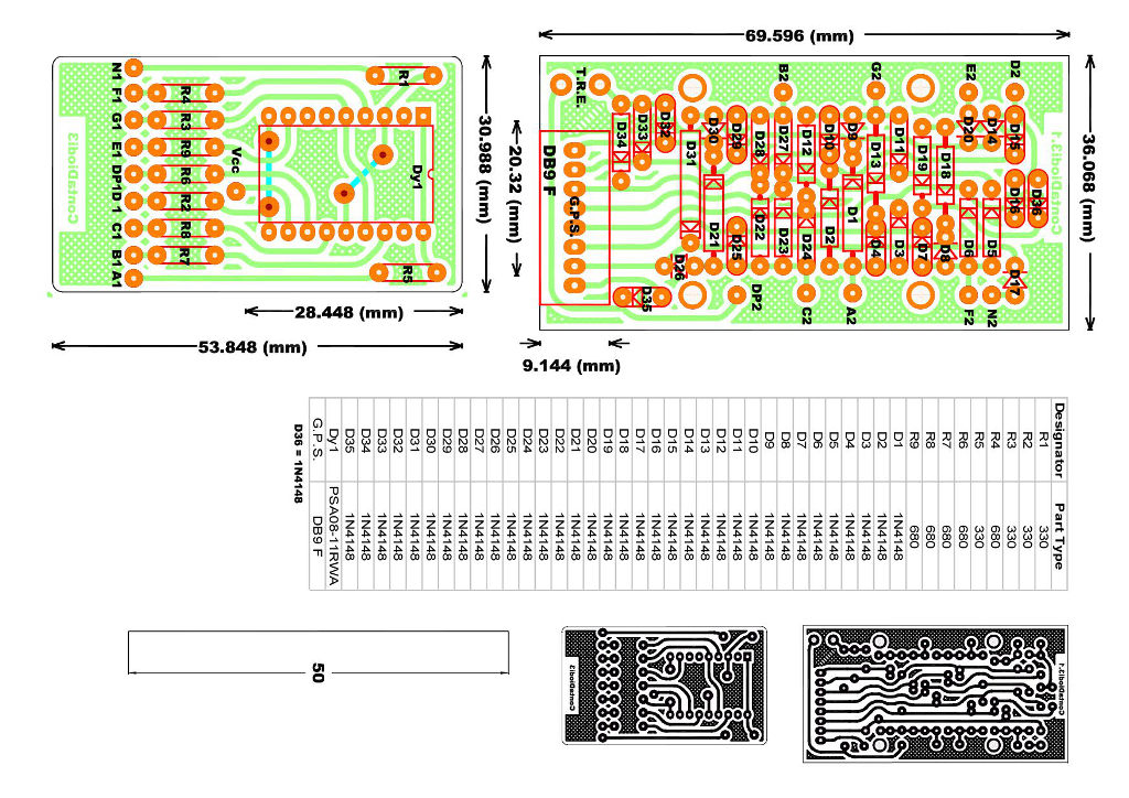

Di seguito gli stampati e i disegni di montaggio

i due circuiti sono piazzati dentro due contenitori plastici
NP5835161 58x35x16
NP7340201 73x40x20
il più piccolo per il display, l'altro per "l'elettronica" necessaria per visualizzare i numeri e la lettera N per la folle.

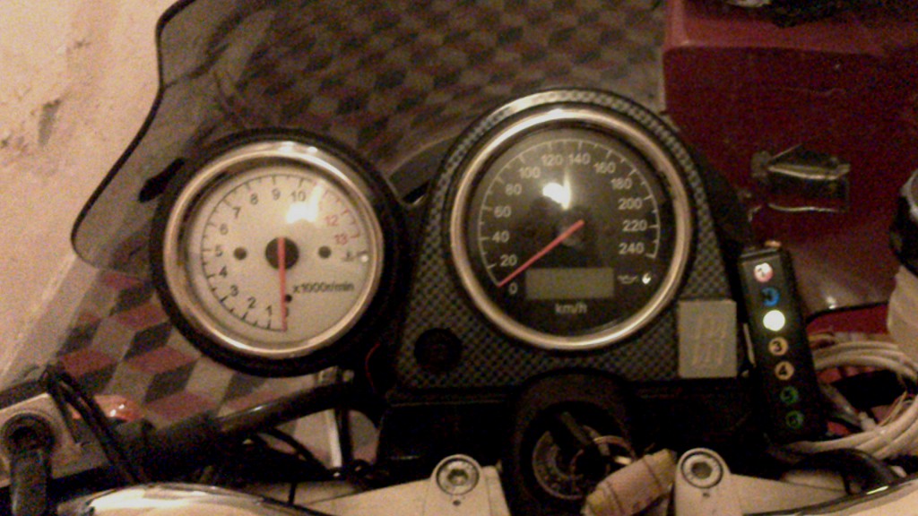

Contamarce 650 prima serie autocostruito: Display 1°
Messaggio da dip » lun ott 15, 2012 10:50 pm
Sono tornato, la telenovela non è finita.

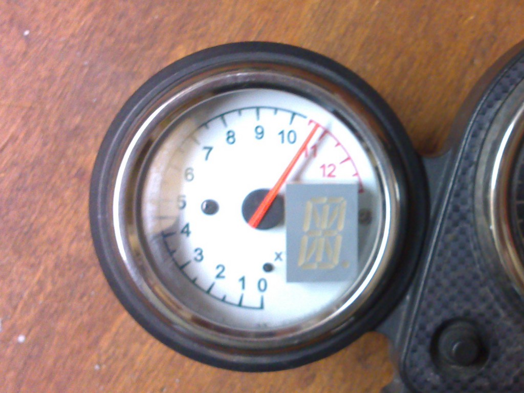

Modificato ed adattato il GPS della GSX dell'82 credevo che il resto fosse più rapido da realizzare.
In effetti si, dopo averlo fatto, ma per realizzare una applicazione decente ci ho studiato su un bel po.
E' vero che la complicazione principale deriva dalla scelta del display stesso, è un poco grandicello ( o meglio, è una montagna ) ma è il display più luminoso che ho trovato.
La prima scelta, quello di piazzare il display in uno catolino da applicare al cruscotto è funzionale, ma non mi soddisfa pienamente.
Quindi ho deciso di piazzarlo dentro agli strumenti.
Con un poco di collante ci starebbe anche, ma mi sembra veramente buttato li a caso.
Non è possibile incassarlo a filo del quadrante, sotto non c'è lo sazio sufficente

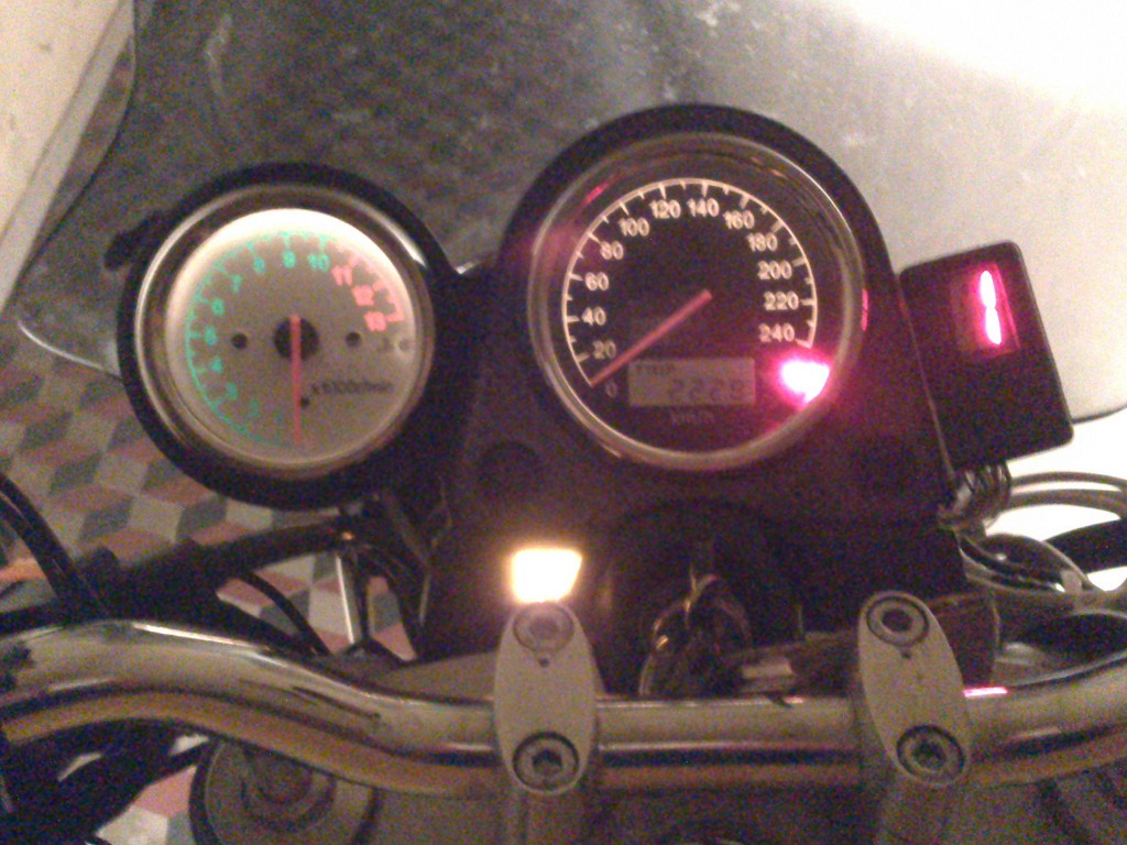

Quindi la mia soluzione definitiva è questa:
Siccome avevo il cruscotto smontato ho fatto passare i fili all'interno.
Credo di averci messo quasi un ora prima di decidermi a forare, presa la decisione si fa in cinque minuti netti.

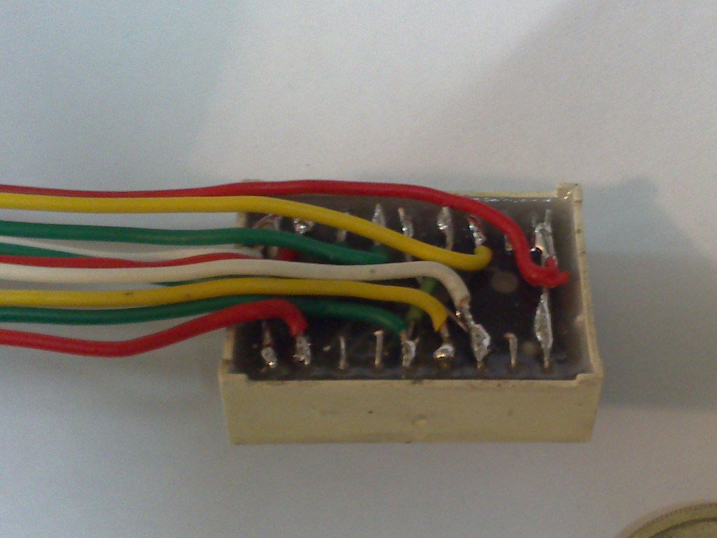

Messaggi: 4926
Contamarce 650 prima serie autocostruito: Display 2°
Messaggio da dip » lun ott 15, 2012 11:03 pm
Bisogna accorciare i piedini del display e una volta saldati i fili bisogna piegare all'interno i piedini stessi.
Una colata di colla a caldo sul fondo del display protegge i collegamenti dall'acqua.
Ho tagliato col cutter il finto tasto alla destra del contachilometri, poi ho forato la plastica con una punta da 6mm per far passare i fili
Ho fissato e sigillato il perimetro del display con la colla a caldo, e una volta indurita ho applicato altra colla all'interno sul passaggio dei fili
Siccome l'acqua entrerà ugualmente, ho forato il fondo del cruscotto, nella parte che risulta essere la più bassa, sia per far uscire l'acqua, sia per far passare i fili.
Ora, di acqua ne entrerà veramente poca, goccie, ma se non trova uno sfogo, prima o poi riempirà il cruscotto.

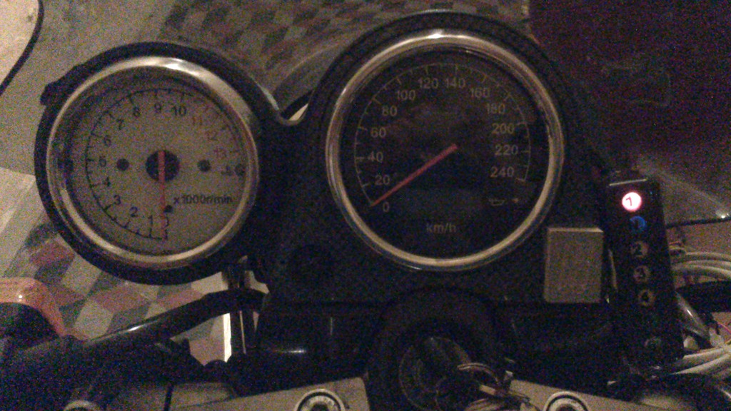

Questo è il circuito a diodi che serve per ottenere i numeri e se volete la "N" per la folle. ( ci mancano i collegamenti verso il display e verso il GPS )
Per collegare il display al circuito conviene saldare direttamente i fili che vengono dal display nel circuito, senza connettori in mezzo. Se un domani bisogna smontare il cruscotto, si staccherà il connettore del GPS e si sfila il cablaggio. Se si dovesse aprire il cruscotto, si taglieranno i collegamenti. Altrementi per mettere un connettore, bisognerebbe fare uno squarcio nel fondo del criuscotto per poterlo sfilare. Il gioco non vale la candela.
Fisserò la scatola col circuito dietro il fanale, non metto l'interruttore per attivare la limitazione di coppia ( T.R.E. ), è veramente castrante. Sul bagnato, con le Rennsport, vado meglio a dosare il gas senza castrature elettroniche.
Non chiedetemi qui delle gomme, nel sottoforum GOMME c'è già il mio commento

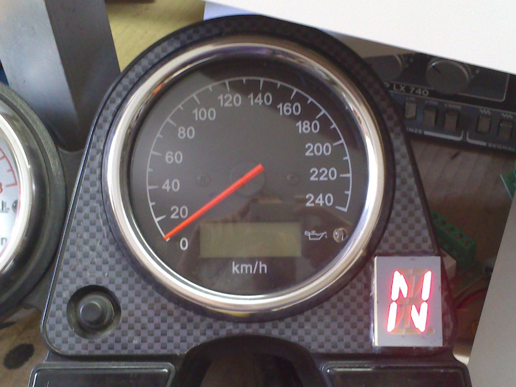

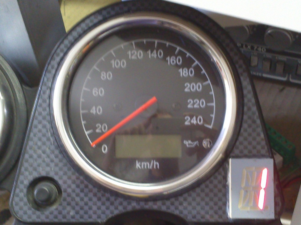

Comunque il circuito funziona, per chi lo volesse utilizzare, ed il display lo ricorda. Ho voluto mettere la alimitazione anche in prima, e si capisce se è inserita dal punto che si accende.
Se non c'è limitazione, il punto rimane spento. Dalla quarta in poi, anche con l'interruttore attivato, il punto è sempre spento
Ho anche sperimentato la versione a soli led, solo per le marce è sufficente tanto per la folle c'è gia la spia di serie nel cruscotto.
E' semplice da fare, bastano 6 diodi colorati come volete e una sola resistenza che va al positivo sotto chiave per alimentare i led.
Volendo si possono mettere i led all'interno del contachilometri, attaccandoli al bordo del coperchio e facendo passare i fili dietro al quadrante.
Lo spazio è sufficiente, non lo faccio perchè ormai ho deciso e piazzato il display, comunque i led in fila di lato al contachilometri fanno già una bella figura, e dopo poco si capisce al volo in che marcia si è.
Se poi si usano dei colori diversi già questo aumenta il colpo d'occhio.

I diodi sono dei comuni 1n4148 e le resistenze di limitazione sono da 390Ohm, 1/4W per avere la massima luminosità.

Contamarce 650 prima serie autocostruito: LED
Messaggio da dip » mer ott 17, 2012 11:41 pm
Per i curiosi, questa è la versione a LED, lo rimessa al volo, solo per fare le foto.
Sono sgranate, non ho puotuto usare il flash, altrementi il flash illuminava tutte le spie...
Ovviamente mi sono complicato la vita, i led sono inscatolati e di fronte c'è in trasparente il numero di marcia...
Lasciate perdere i numeri, sono una finezza, ma una palla da mettere su...
Led della prima acceso
Led della terza acceso
L'effetto è migliore dal vivo che in foto, garantito.
Lo scatolotto è attaccato col biadesivo, l'ho usato su strada per una settimana e non ha mai mosso
