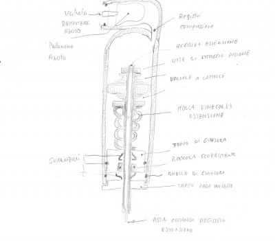

Il mono (Kawasaki ZX6-R 2007-2008) è fatto in questo ( semplificato ) modo:
Non ho disegnato i registri di compressione lenta e veloce, ma solo dove sono ubicati.
Quello che ho fatto è stato di diminuire la lunghezza della "molla finecorsa estensione", semplicemente tagliandone via dalla parte inferiore tanto quanto mi serviva per arrivare ad un alunghezza di +5mm rispetto alloriginale, quindi un totale di 6.5mm.
Considerato che ho usato il flessibile, o frullino o smerigliatrice angolare dir si voglia, ne avrò tolto anche in più.
Non importa! Il mio obiettivo è quello di arrivare ad una specifica altezza del retro ( quella che avevo col mono originle e i leveraggi corti quando sono in sella) avendo il più possibile escursione del mono in estensione. Anche se non è corretto, regolo l'altezza lavorando sul precarico

Questa molla fa il finecorsa di estensione, quindi lavora praticamete mai, solo in fase di montaggio e con la moto sollevata completamente da terra.
O nelle staccate feroci, quando la moto perde aderenza dietro, cosa che voglio evitare, per questo ho fatto tutto sto ca..zo di lavoro (il primo dei miei "ma")
