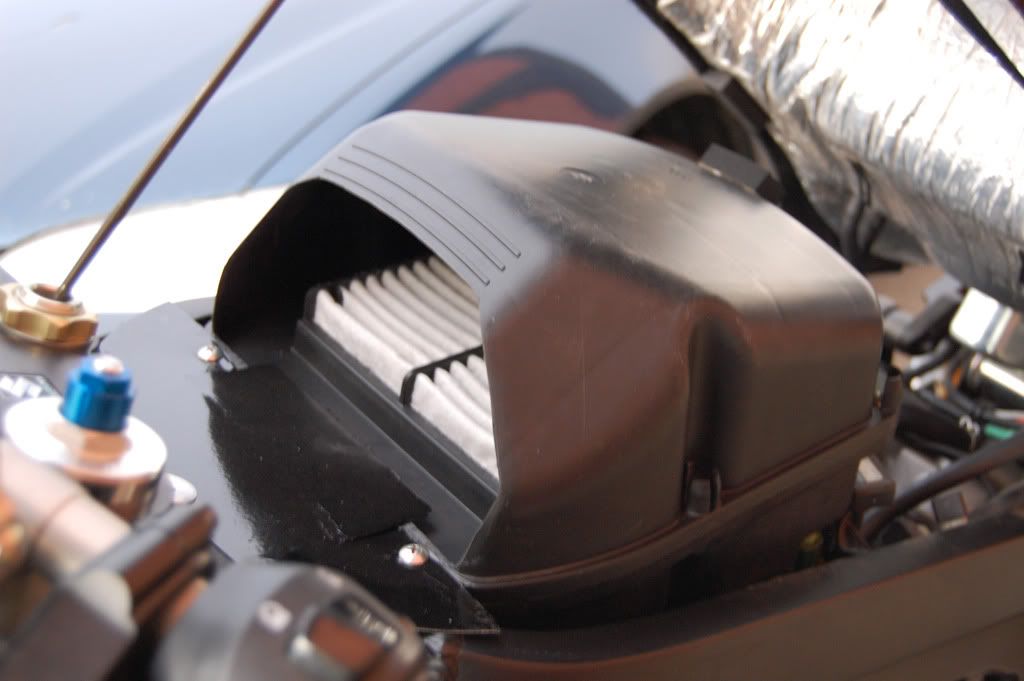

Messaggio da pike » lun giu 30, 2014 4:18 pm
nikovic ha scritto:e' comunque una variazione di sezione, o sbaglio?
Da SV-Portal.com
Questo sembra essere un esploso...
http://img181.imageshack.us/img181/1753/1015613sg9.gif
(doppio link nel caso l'immagine non funzioni)
Sicuramente c'è una differenza di sezione, ma è più apprezzabile la differenza di orientamento, la quale riduce la possibilità che la vibrazione dell'aria si propaghi in entrata.
http://i250.photobucket.com/albums/gg24 ... hplate.jpg
Poi c'è chi fa delle turbo-modifiche. Suggerite solo se si hanno pezzi con cui sperimentare ;)

Quindi il tipo nella foto, oltre ad aver rimosso lo snorkel ha anche aumentato la sezione di entrata dell'aria e ha messo una paratia per direzionare il flusso.
Mi viene da pensare che l'abbia fatto più che altro per orientare l'aspirazione verso l'intercapedine tra telaio e serbatoio (molto probabilmente opportunamente alzato) così da far aspirare al motore aria più fresca.
Lo snorkel infatti indirizza l'aspirazione proprio verso la testata anteriore e la zona posteriore del radiatore, dove c'è aria calda.
Mmmhhh... ci farò una pensata 8) :smilone:
