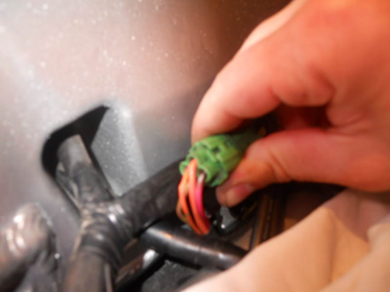

aggiornamento adesso girando la chiave arriva corrente e il quadro si accende e fa tutto il check (ho provato con filtro e pair smontato e mi segnala FI - spero non sia un problema ma non penso proprio)
comunque... non so se sia il connettore verde o uno degli altri 2 (uno giallo e l'altro nero), io dopo aver ravanato il verde (non riesco ad aprirlo) ho ravanato un po' anche gli altri 2 e poi girando la chiave è arrivata magicamente la corrente.
Ora... volevo aprire sto benedetto connettore verde... ma mi sembra impossibile ci ho smadonnato dietro mezz'ora e nulla... rischio solo di strappare i fili...
Il connettore nella parte sotto è vero ha un'altra linguetta, ma anche se la tiro verso l'esterno e tiro il connettore con una pinza non ottengo nulla (anzi rischio che la pinza mi scappa sui fili e me li segna). Su altri 2 lati poi il connettore sembra abbia altri 2 gancetti devo far rientrare anche quelli (ci ho provato ma nulla)?
Allego qualche foto per capire. (Altrimenti sono drastico taglio tutto e do una bella saldata con termorestringente e via)
Come c...o si toglie?
Poi a sto punto volevo anche aprire gli altri 2 connettori e spruzzare un po' di disossidante (visto che già ci sono).
Mi dite come apro pure questi?

Nel secondo (quello verde) dovresti fare leva in un punto per sganciarlo.

Guarda che probabilmente se tirando il gancetto non si sgancia allora devi premerli verso l'interno e contemporaneamente tirare il connettore per aprirlo,io l'avevo aperto per controllarlo e non mi ricordo se bisogna tirare verso l'esterno o premere le sporgenze ma non avevo avuto particolari problemi nell'aprirlo,è un connettore stagno con un oring di tenuta all'interno,una specie di guarnizione.
Probabilmente ma vado a memoria le linguette sono 2 ognuna su un lato del connettore.
NON tirare i fili ma solo le due parti del connettore verde,se tiri i fili rischi di rovinare i cablaggi.
E comunque se muovendo i fili ha ripreso a funzionare allora al 95% l'inghippo sta li.

mi sembra che tu debba premere le due linguette ai lati e poi si dovrebbe aprire con facilità.

alla fine... dopo varie bestemmie... nemmeno praticamente distruggendo il connettore e in due con pinza riuscivamo ad aprirlo.
Non so che diavolo era successo a questo maledetto ma era come attaccato insieme.
Abbiamo dovuto aprirlo tutto e poi a fatica con 2 pinze siamo riusciti a dividerlo.
A quel punto ho preferito tagliare, saldare tutti i cavi e coprirli con termorestringente.
Adesso la moto funzia!!!! (ho eliminato anche il difetto congenito del millone grazie a questo forum, manco il mecca lo sapeva e chissà quanto mi avrebbe chiesto
