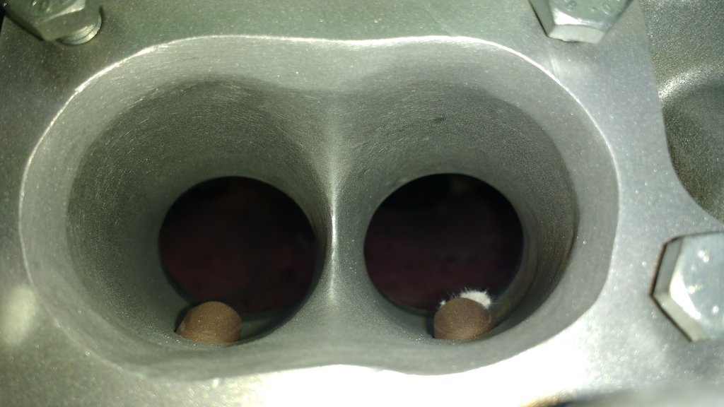

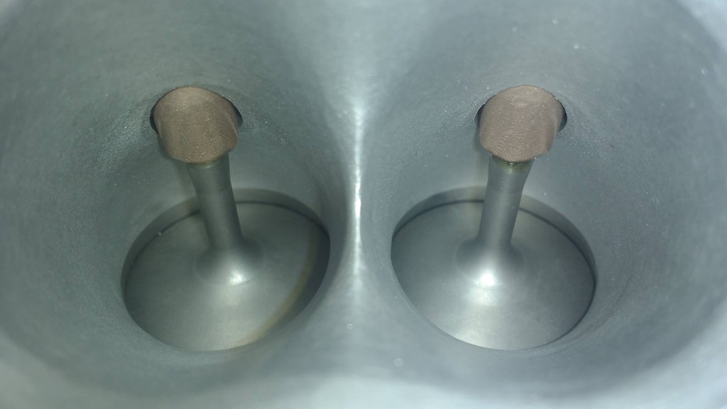

Piccolo aggiornamento prima di cena :D
Ci ho preso gusto con la sabbitrice/pallinatrice :asd:

Smettila di mandare queste foto o chiudono il forum per contenuti pornografici!!! :seg:

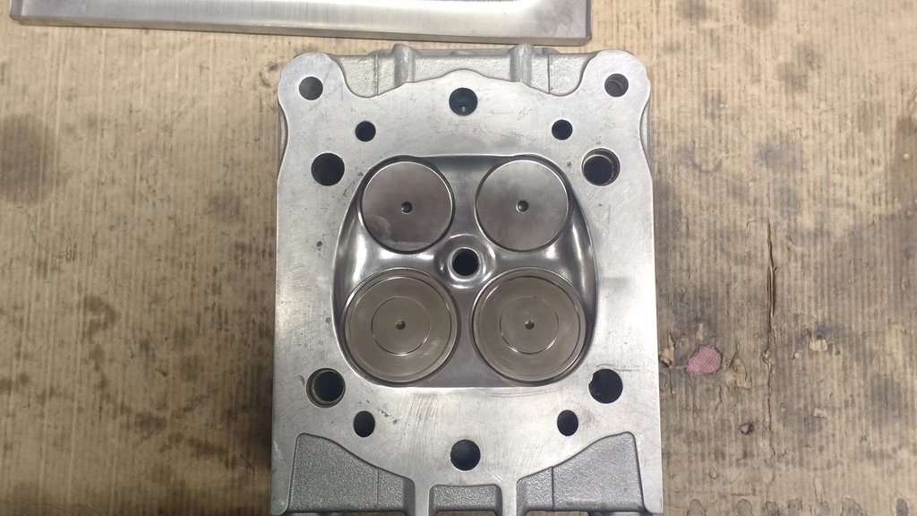

Teste pronte (in foto solo una con i relativi condotti), misurato sia i guidavalvole che le valvole e dovrebbe essere tutto in ordine. Domani chiamo in rettifica e fisso un appuntamento per portarle, loro faranno solo la riprofilatura delle sedi e delle valvole e ho chiesto che verifichino anche loro le misure delle valvole (che comunque ed ovviamente NON cambio :lol: ) per sicurezza.
Se tutto va come deve, in una settimana il lavoro è fatto e finalmente posso riassemblare tutto, verificare i giochi valvola che saranno sicuramente da riprendere e poi procedere con una flussata.....

Guardando la foto della testa con le valvole in posizione, mi viene difficile immaginare di diametro maggiore.
Quanto misurano i funghi adesso?
Non riesco a farmene un'idea dalla foto.
Carburatori forever!
Teobecks
Messaggi: 3914
Moto: Solo Ducati.........
Località: vicino jessi james
Re: Progetto ST
Messaggio da Teobecks » lun gen 11, 2021 5:41 am
Aspirazione 40mm
Scarico 33mm
Alesaggio 100mm
Considerando un minimo di area di squish, resta praticamente niente. Ho visto che in alcune (ma molto rare) preparazioni, eliminano completamente l'area di squish per rendere il più possibile emisferica la camera di scoppio: forse in questo caso si riesce a montare anche delle valvole maggiorate, ma non credo si arrivi a più di 42mm per l'aspirazione.

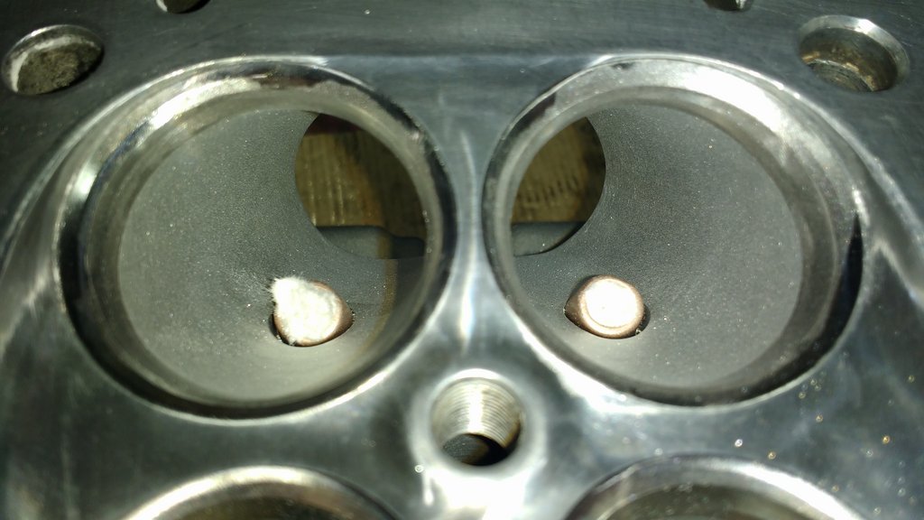

Messaggio da Teobecks » mer gen 27, 2021 9:54 pm

Perdite per attrito: trascurabili!

Squish.
Toglierlo o non toglierlo.
È come la coperta, è sempre corta...
La teoria dice che la camera emisferica ha la minore superficie a parità di volume, quindi migliore rendimento termico.
L'area di squish permette di aumentare le turbolenze, quindi migliorare la combustione, a vantaggio del rendimento.
Siccome hai già preparato le teste per quelle valvole, lascia il mondo così come lo hai fatto!

Messaggio da Teobecks » gio gen 28, 2021 1:06 pm
No le teste non le tocco più. Ho fatto rettificare le sedi e adesso sto aspettando arrivi il kit di guarnizioni per le teste, intanto monto i pistoni e verifico che sia tutto in ordine
