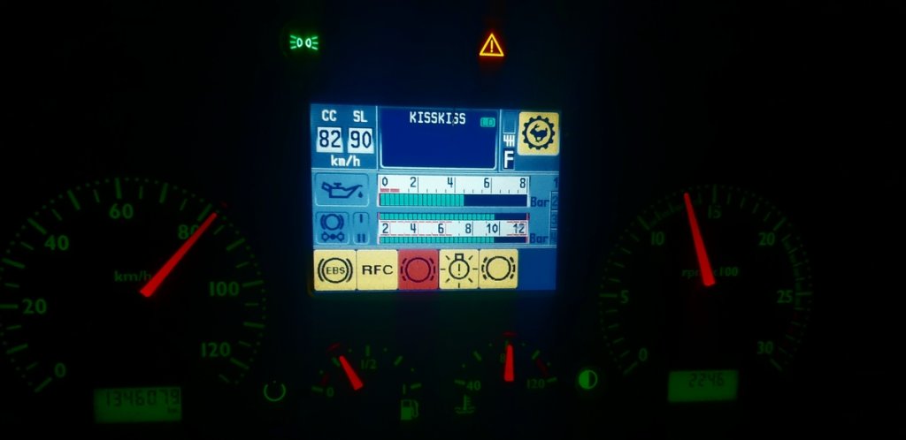

Le spie sono folcloristiche! Servono solo a dare luce e colore!
Come sul mio Stralis :roftl:
Folclore
Messaggi: 21272
Re: Spia pressione olio, moto si spegne. Benzina finita?
Messaggio da sniper765 » gio apr 04, 2019 7:47 am
Sgualfone ha scritto:Le spie sono folcloristiche! Servono solo a dare luce e colore!
Notare che il cruscotto dello stralis somiglia a quello della bmw k1600gt Immagine
Ma... I numeretti in basso a sinistra è il contakm totale (odometro)? Perché conto 7 cifre...
