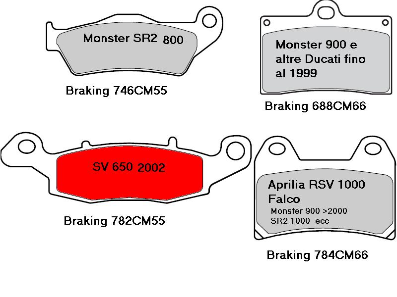

Si è detto e scritto molto, ma una cosa di cui non ricordo si sia mai parlato riguarda le dimensioni della pastiglia Brembo rispetto alla pastiglia Suzuki.
Siccome le mie Brembo derivano da un Ducati, come credo quasi tutte quelle da noi montate, bisogna considerare il diametro del disco: Ducati 320mm, SV 290mm.
Quindi la forma della pasiglia Ducati è necessariamente diversa per poter "abbracciare" il settore di disco più grande rispetto a quello Suzuki.
Questa cosa l'ho notata mettendo a confronto le due pastiglie.
Inoltre, la differenza dei raggi interno ed esterno della Brembo è maggiore rispetto a quella di serie, guindi la pista frenante necessaria deve essere più alta rispetto a quella usata dalla pinza originale.Non ricordo le misurazioni, ma credo che sia intorno ai 4mm.
Questo vuol dire che la pastiglia della Brembo andrà ad agire su una parte di disco ancora "vergine".
Nel mio caso che mi sono progettato da solo e fatto realizzare alla CNC gli adattatori, ho fatto si che andasse a lavorare verso l'interno della circonferenza, perchè verso l'esterno diciamo che non c'era più posto.
Tutto questo per dire:
Montando Brembo è molto probabile che le pastiglie subito non lavoreranno bene perchè verso il centro del disco lo spessore sarà maggiore rispetto alla circonferenza.
I miei dischi hanno 35000Km, e sono finiti, hanno raggiunto i 4mm minimi di spessore.
In 7000Km di Brembo mi sono mangiato 0,2mm di disco, quindi considerate anche che potreste trovarvi con una spesa extra di 400€ dopo poco tempo.

Ti rispondo qui alla domanda che poni nell'altro topic, o meglio, ho già risposto in apertura.
Le pastiglie sono diverse come forma, misura e attacchi, quindi devi prendere le pastiglie per le pinze nuove.
Nelle mie c'erano già, erano dalla sigla quelle stock, quindi abbastanza dure e forse anche quello ha aiutato a consumare presto i dischi.
Sceglile magari più morbide, consigliati con un meccanico o con chi ha più esperienza di mè.
Una possibilità è anche quella di dare una rifilata alla pastiglia nella parte verso il mozzo, ma credo che sia una porcata. Nell'immagine allegata vedi le differenze fra le due pastiglie. Non sono certo in scala, ma giusto per darti un idea.
In quella sovrapposta, la parte gialla è la mia idea di rifilatura, non mi sembra servisse tanto di più. Però preferisco per Natale regalarmi due dischi Brembo Oro
che fra l'altro fanno 5mm di spessore! :

Mi è venuta una curiusità e ho guardato il sito Braking.
Il CBR RR 1000 del 2004 monta dischi da 310mm e le pastiglie sono un po più piccole rispetto alle Brembo da disco 320.
Quindi potrebbe essere una soluzione meno " forzata" rispetto alle Brembo, come misure.

le brembo oro su disco SV originale sfruttano tutta la pista frenante (e non altro), quindi:
- i dischi freno devono essere in buone condizioni
- non serve rifilare le pastiglie brembo
- bisogna farci un certo rodaggio per far adattare pastiglie/dischi
- se non si è certi di quello che si sta facendo è meglio rivolgersi ad un meccanico di fiducia
Se dovessi rimetterle non ci penserei due volte, mi ci son trovato molto bene. Eventualmente valuterei l'opzione per un paio di Nissin, in quanto ottime anche queste

Miki hai riassunto benissimo il mio discorso.
Le Brembo sfruttano tutta la pista frenante del disco, anche quella parte che non viene usata dalle pinze originali, quindi le nuove si trovano a lavorare su uno scalino.
Giustamente dici che i dischi devono essere in buone condizioni, altrimenti con uno scalino di 3 decimi le nuove non riescono ad assestarsi e il disco si usura maggiormende
Brutale puoi verificare sul sito della Brembo per le varie moto Ducati il tipodipastiglie che montano
Modello differente di moto ma stessa pastiglia = stessa pinza

Ok, quelle che ho trovato io sono di una falco, volessi montare la pasticche di una s2r 800 queste montano dato che le pinze da quel che ho capito son le stesse?
Inviato dal mio LG-P500 con Tapatalk 2
- Messaggi: 20432
Re: R: Brembo serie Oro
se le pinze sono le stesse non vedo dove sia il problema.Brutale1090 ha scritto:Ok, quelle che ho trovato io sono di una falco, volessi montare la pasticche di una s2r 800 queste montano dato che le pinze da quel che ho capito son le stesse?

Pare che l's2r abbia dischi più piccoli perciò le relative pasticche sarebbero + adatte ai dischi dell'sv

Nko ha solo detto che la s2r monta dischi da 300
E continuo a non capire: le pinze Brembo oro da 65 sono tutte uguali qualunque sia la moto che le monta o ogniuna ha alloggi per la pasticca specifici? Cioè se monto le serie oro di una falco poi devo comprare le pasticche per la falco o posso metterci quelle per s2r ( e questo comporterebbe vantaggi visto i dischi + piccoli?)?

Se prendi le pinze della Falco devi metterci le pastiglie della Falco. E dico PUNTO.
Se vuoi toglierti la curiosità guarda il sito Brembo e cerca che modello di pastiglia monta una moto e l'altra. Se le pastiglie sono uguali significa che le due moto montano le stesse pinze.

GUARDA BENE DA CHE MOTO VENGONO LE PINZE!
Sono riuscito solo ora a mettermi al pc.
Dal cellulare era impossibile controllare il sito della Brembo e della Braking.
EVITA LE PINZE DELLA Monster SR2 800
Dalla descrizione della moto secondo me sono delle fottute flottanti.
Parla di due pistoncini e dalle foto direi che sono tutti e due dallo stesso lato, come quelle di serie della SV
Linko un po di pagine del catalogo Braking, dove per il tipo di pastiglia indica su che moto è montabile.
Dal sito Brembo non sono riuscito a fare la stessa ricerca.
Appena posso ( soldi ) cambio i dischi e pastiglie prendendo comunque Brembo, non so ancora che mescola
Ci sono mescole CM55 e CM66 nei link. Indicano solo il tipo e l'uso ( strada, sport, pista), non fate riferimento a quello, per quasi tutte le pastiglie adatte ad una pinza, ci sono diverse tipologie di mescola ( Si chiama così ? )
Iniziamo dal fondo:
SV 650, tutti gli anni
http://www.braking.com/catalogue/dettag ... lo=782CM55" onclick="window.open(this.href);return false;" onclick="window.open(this.href);return false;" onclick="window.open(this.href);return false;" onclick="window.open(this.href);return false;" onclick="window.open(this.href);return false;" onclick="window.open(this.href);return false;
Monster SR2 800
http://www.braking.com/catalogue/dettag ... lo=746CM55" onclick="window.open(this.href);return false;" onclick="window.open(this.href);return false;" onclick="window.open(this.href);return false;" onclick="window.open(this.href);return false;" onclick="window.open(this.href);return false;" onclick="window.open(this.href);return false;
Monster 900 fino al 1999
http://www.braking.com/catalogue/dettag ... lo=688CM66" onclick="window.open(this.href);return false;" onclick="window.open(this.href);return false;" onclick="window.open(this.href);return false;" onclick="window.open(this.href);return false;" onclick="window.open(this.href);return false;" onclick="window.open(this.href);return false;
Monster dal 2000, Ducati varie e Aprilia RSV praticamente tutte
http://www.braking.com/catalogue/dettag ... lo=784CM66" onclick="window.open(this.href);return false;" onclick="window.open(this.href);return false;" onclick="window.open(this.href);return false;" onclick="window.open(this.href);return false;" onclick="window.open(this.href);return false;" onclick="window.open(this.href);return false;
P.S:, sono quasi sicuro che siano le pinze che ho su,il disegno della pastiglia è molto somigliante.
Allego le immagini delle quattro pastiglie insieme, per un confronto all'americana
Iniziamo dal fondo:
Monster SR2 800

beh certo cambiare le tokico a 2 pistoncini dell'sv per rimettere altre due pinze a due pistoncini non ha molto senso, anche se va detto che le brembo (provate sul monster 695 di un amico) nonostante siano a 2 pistoncini frenano un po' meglio di quelle di serie dell'sv.
ripeto, secondo me come rapporto qualità/prezzo le nissini potrebbero essere la migliore scelta.
