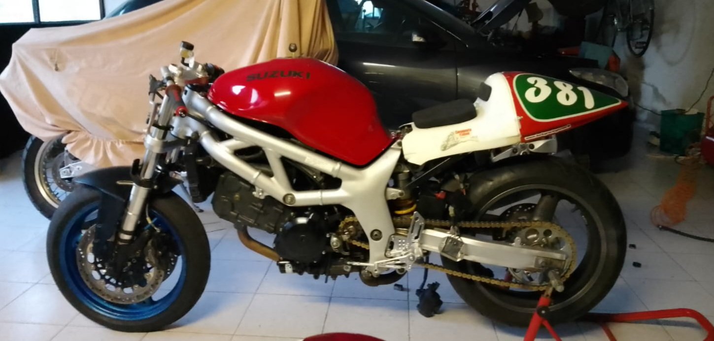

Re: Info codone monoposto con seduta da pista per sv 650 prima serie
Il codone è stato appoggiato provvisoriamente sul suo telaietto originale però è stato tagliato dietro ed ovviamente bisogna lavorare ancora dietro su tutto..
Per ora sembra essere bello a parte la verniciatura che va rivista (e la posizione del codone)
Poi dovrò prendere le misure e mettere una tabella portanumero davanti per fare un lavoro old school

- Messaggi: 21279
Avrai che di che divertirti,
Però bello quel codone!

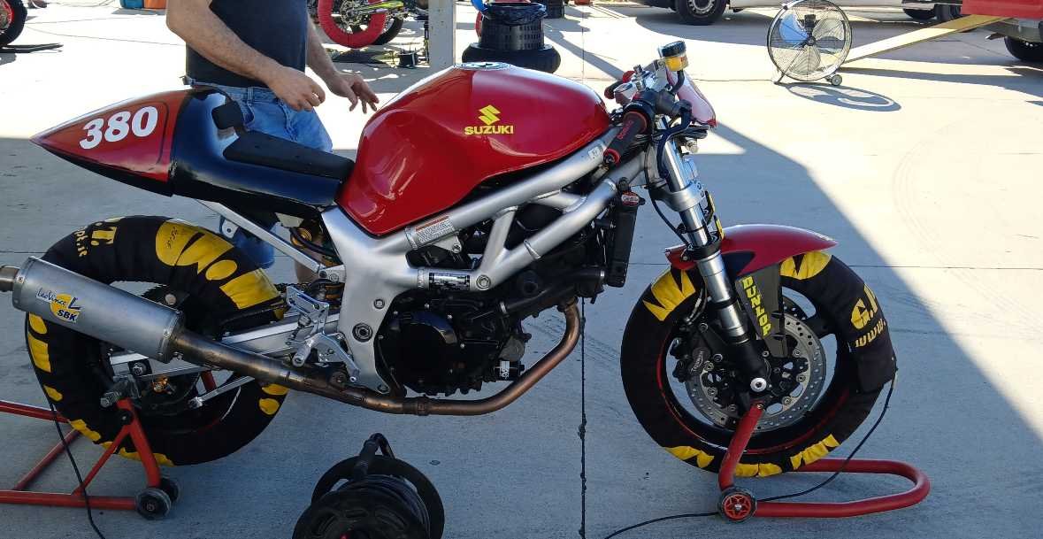

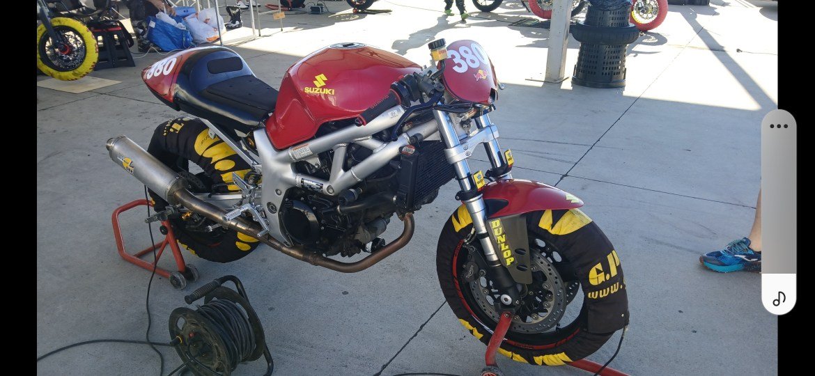

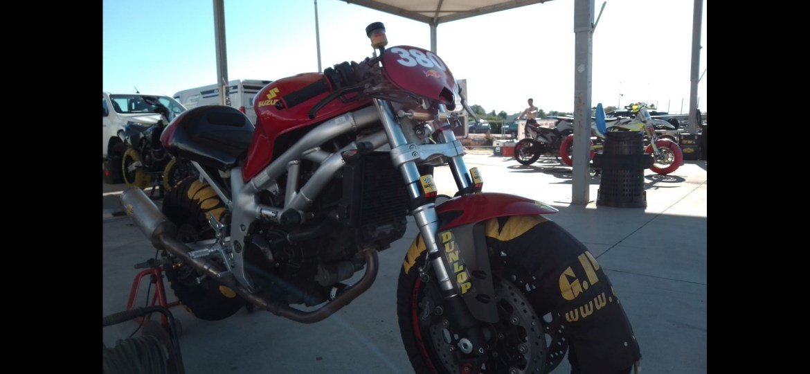

Ciao a tutti ecco quì la moto finita
- Allegati
- 20250727_085002.jpg (110.19 KiB) Visto 16369 volte
- Screenshot_20250728_162719_Gallery.jpg (79.91 KiB) Visto 16369 volte

- Manetta Suprema
- Messaggi: 5005
- Moto: SV 650 K2
- Nome: Stefano
- Località: Faenza ( Ra )
Bellina!
Come va su pista?
La moto va abbastanza bene ma ha le molle anteriori rigide quindi vanno cambiate e la moto va rivista nel setting poi per il resto va benissimo ho fatto un 1:20 di best a castelletto di branduzzo quindi più o meno ci siamo va solamente affinata
