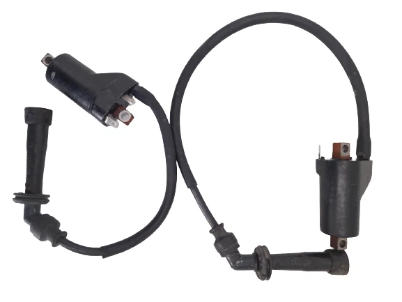

Re: [GUIDA] Prima serie (carburatori) va ad un cilindro
Io inizio a pensare che le bobine non stiano facendo quel che devono...
Reparto "buttiamo soldi". Cercati un set di bobine diverso, adatto alla tua moto. Chissà.
Le bobine non si possono invertire, per vedere se magari il problema si sposta sul cilindro anteriore?
Penso di averlo fatto, e sicuramente ho pulito e disossidato i contatti delle bobine, anche la massa ( che comunque erano a posto ).
Giusto per domandare e capire, non per rigirare la candela nel cavo.
Scambiate tra loro e sostituite con altre?
Parli delle bobine?
Non le ho mai sostituite.
Forse e dico forse le ho invertite tra loro.
E allora forse è meglio se provi ad invertirle, se si può fare?
Così di primo impatto direi che invertirle potrebbe risultare leggermente difficile, magari mi sbaglio.

Dip, non è da te non considerare la possibilità di invertire le bobine. Poi, vedo che è piuttosto difficile. Però se i cavi sono staccabili, potresti intanto invertire le bobine. Se il problema persiste, potresti provare ad acquistare 2 cavi nuovi: non credo sia una spesa da svenarsi (se vendono solo i cavi...).dip ha scritto: ↑ven gen 12, 2024 9:03 pmMaledetti!

Vito, ti dirò che siccome il primo problema si è verificato nel lontano 2004, poi nei due anni successivi sono arrivato alla soluzione "definitiva" delle candele grado 9, quello che feci e considerai non lo ricordo con assoluta precisione, anzi non sono certo di un ca$$o!
Probabilmente, visti i pochi chilometri delle candele, diedi la colpa alle bobine e collegamenti.
E sempre probabilmente, mi resi conto che l'anomalia seguiva la candela.
Sicuramente al primo anno non pensai ai carburatori, ma solo qualche anno dopo, e li trovai in perfetto stato.
Nell'air box trovai anche una discreta scola di olio, in prossimità della presa del carburatore posteriore, e da li capii che il filtro recupero vapori va cambiato ogni tanto ( poi ho preso l'abitudine di farlo ogni rimessaggio invernale ).
Pensai: BINGO. Invece no...dopo i soliti 6-7000km la solita candela inizia a dar segni di malfunzionamento.
Negli anni ho collezionato un discreto numero di candele in corto circuito, verificate col tester ( si, sono testardo! anche se lo so che la candela va in corto, spesso ho aspettato di ritrovarmi con un 325 anziché un 650 nonostante avessi avuto già qualche avviso...)
In ogni caso, a parte la candela misurata in corto circuito ( che è il sintomo di qualche altro problema ancora ignoto...) escludo una qualsiasi anomalia all'impianto elettrico. Forse e dico forse, una bobina che genera una tensione molto maggiore del richiesto potrebbe e dico potrebbe fondere gli elettrodi.
Elettrodi che in tutte le candele che ho cambiato, sembrano nuovi, solo sporchi. Anche il gap fra gli elettrodi rimane praticamente invariato.
L'ipotesi più probabile è di un qualche imperfetta taratura del carburatore posteriore, forse con lo starter manuale attivato ( in inverno ) fa andare troppa benzina nel carburatore posteriore, e si bagna la candela. Bagna oggi, bagna domani la candela ( l'isolante ceramico ) si danneggia e l'elettrodo va in corto...
Però, nonostante tutto, ho poca voglia di far mettere mano ai carburatori. Spedirli a Ros potrebbe essere l'ultima soluzione, ma senza altri sintomi diversi non voglio far toccare dei carburatori che ancora fanno tutto sommato bene il loro lavoro, dopo 23 anni. ( ripeto, la prima candela è andata in corto intorno ai 2-3000km di vita della moto ).
Comunque, l'inverno è lungo e qualche candela in corto dovrei ancora averla nei cassetti per fare qualche esperimento.
