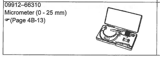

Scusate ma non capisco una cosa: il micrometro indicato sul manuale di officina è questo
ovvero una cosa del genere https://www.amazon.it/Micrometro-digita ... s9dHJ1ZQ==
Ora, il micrometro non ha una "punta" puntiforme ma legge un'area, quindi come farebbe a rilevare differenze puntuali?

Quello del link è un 25mm-50mm cmq in base al micrometeo ci sono micrometri con steli più piccoli di diametro che si possono insinuare dentro i solchi dei dischi... cmq un'altro metodo se pur meno preciso solo perchè difficile da fare sul disco montato è di mettere 2 sfere tra i becchi del calibro ed il disco, sapendo le misure delle sfere puoi calcolare l'usura del disco (noi usavamo anche 2 gambi di fresa rotta molto corti)

Intanto con il calibro c'è il rischio di toccare lo scalino che si crea sulla circonferenza esterna del disco e questo falserebbe la misura, ovviamente, oppure si andrebbe a toccare la flangia interna oppure l'eventuale scalino interno.
Per evitare ciò, si deve "inclinare" molto il calibro e questo fa sì che la superficie misurata sia molto più grande, quindi la lettura è falsata.
La superficie di contatto di un micrometro è molto più ristretta, c'è il rischio comunque di mettersi a cavallo di un solco, ma è per questo che si effettuano più misure lungo tutto il disco e spostando il micrometro verso l'interno o esterno.
