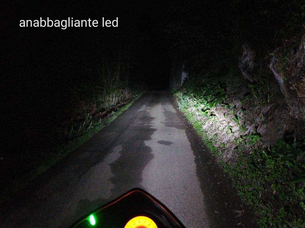

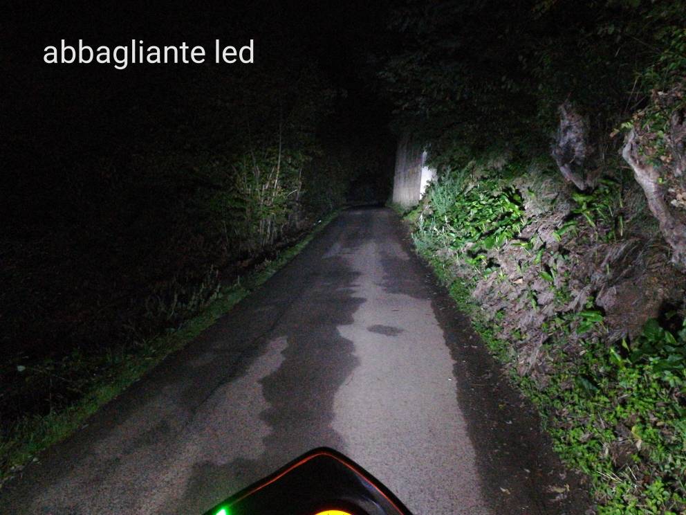

Messaggio da sniper765 » mer ott 28, 2020 10:13 am
Vi mostro un paio di foto fatte ieri sera dopo qualche settimana di utilizzo della suddetta lampada.
Foto fatte in una stradina di campagna senza alcuna illuminazione artificiale se non quella del mio faro.
Ho notato che con il passare del tempo la luce, da bianca che era, ora tende all'azzurrino.
Messaggi: 4655
Re: H4 led e ventolina raffreddamento
Messaggio da dip » mer ott 28, 2020 1:38 pm
Bel risultato!
Luce netta, senza effetto arcobaleno e anche l'abbagliante illumina vicino.

Messaggio da sniper765 » mer ott 28, 2020 10:03 pm
dip ha scritto:Bel risultato!
Sì non è niente male, soprattutto un buon rapporto qualità/prezzo, se pensiamo che ho pagato circa 15€ la lampadina e ci ho speso 15 minuti tra due monta-smonta il faro e la regolazione dell'altezza.
Anche con le lampade alogene ad alta luminosità non mi sembra avessi un così buon risultato con la luce vicina alla moto.

Messaggio da ^Juza^ » gio ott 29, 2020 10:47 am
Il risultato mi pare molto molto buono ... poi la luce bianca e il taglio netto contribuiscono a dare un senso maggiore di "visibilita" ...non credo che l'alogena ti desse quel risultato ..
