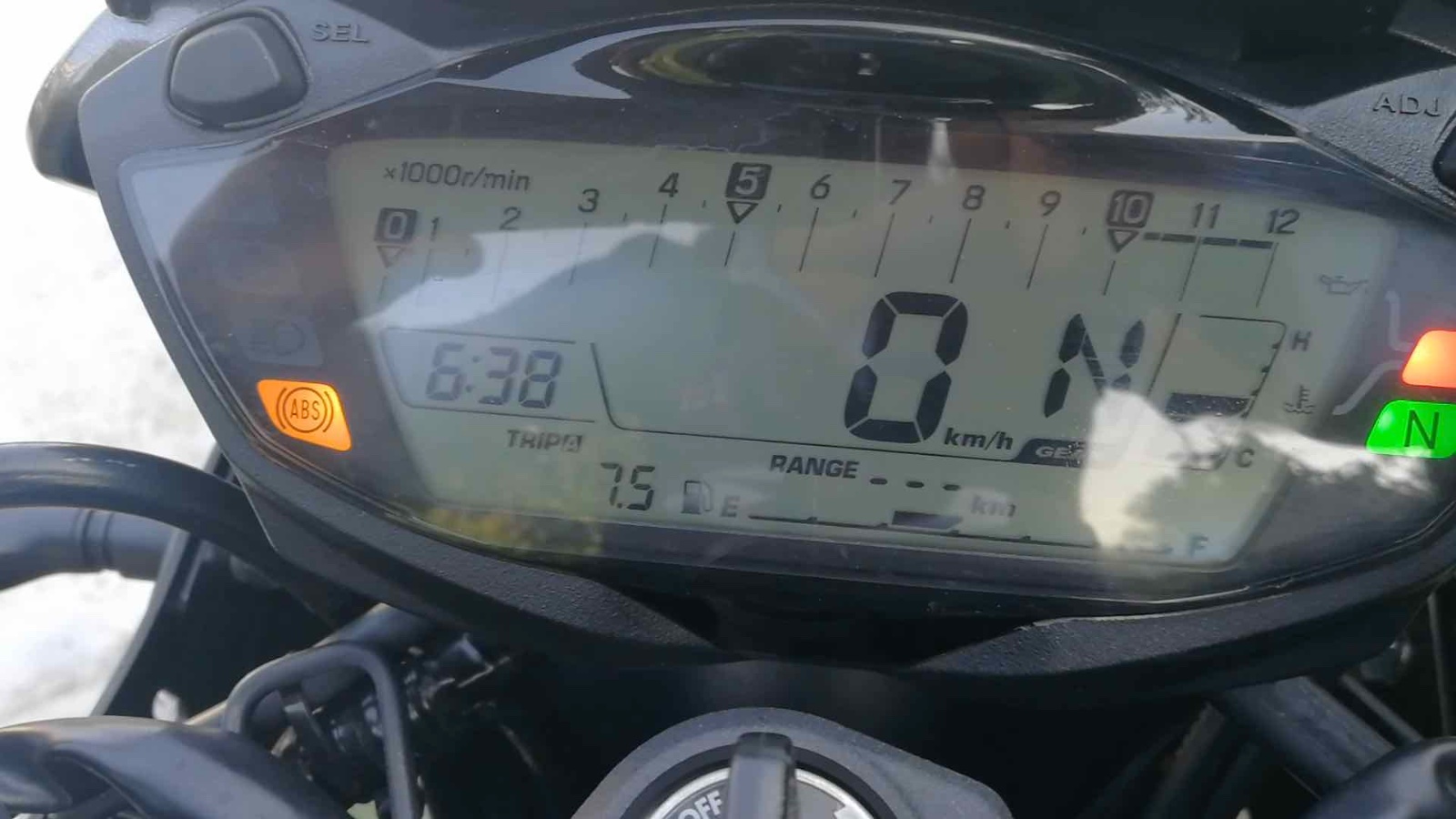

Buonasera, questa mattina andando a lavorare l'indicatore della benzina di punto in bianco ha iniziato a lampeggiare, tutti i riquadri sequenza.
Ho provato a staccare e riattaccare la batteria ma nulla da fare.
Avete suggerimenti?
Grazie
Buona serata

Non è più in garanzia, le cose che ho fatto sono:
- Pieno di benzina
- Staccare la batteria
- Rimuovere il fubile della benzina
Oggi provo ad alzare il serbatoio e verificare il connettore del galleggiante.

Il connettore era perfettamente collegato, l'ho staccato e riattaccato ma nulla, il problema persiste.

Un problema noto della prima serie (la mia) era che si rompeva il sensore benzina, quindi non segnalava mai la riserva. Potresti avere un problema al galleggiante?

Controllati tutti i fusibili?

Messaggio da Sgualfone » gio lug 23, 2020 7:46 pm
https://www.motoclub-tingavert.it/t852022s.html
Scusate se è preso da un'altro forum ma è l'unica pagina che ho trovato in rete con lo stesso tipo di problema...
A fronte di quello che ho letto... da quanto non usavi la moto?...
Per quanto tempo è stata ferma con serbatoio 1/2 vuoto?...
Hai modo e manualità per smontare il galleggiante e pulirlo?...

Messaggio da Starale » gio lug 23, 2020 9:35 pm
La moto la uso quasi tutti i giorni, nei week end farò 400 km tra andata e ritorno dal mare.
Ho fatto il pieno lunedì ma il problema è rimasto, questo week andando al mare faccio il pieno due volte, vediamo cosa succede.

In effetti la prima serie aveva questo problema. Sono rimasto a piedi anche io. Ma a questo punto spero che almeno quello lo abbiano cambiato!!

Se fosse bloccato il galleggiante non c'è altra soluzione che svuotare completamente il serbatoio, smontare la pompa benzina (che dovrebbe avere il galleggiante integrato) e controllare se fosse bloccato.
Eventualmente sbloccarlo e fare le verifiche del caso (se scorre bene ecc).
