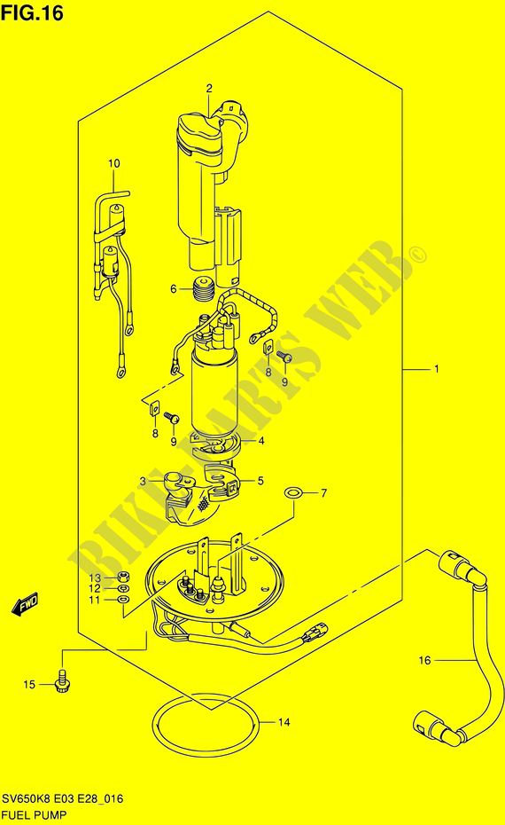

Riparto da capo:
Ho un problema, l'aggancio, non so come si chiami, il rubinetto benzina che porta la benzina dal serbatoio al motore, perde benzina.
O meglio, ho fatto alcuni test, se é inserito bene dentro non perde niente, ma appena lo tocco non fa tenuta e perde un sacco di benzina.
Cosa potrebbe essere? Montato male qualche guarnizione? A me sembra inserito correttamente

Possibile che la guarnizione non sia ben inserita? Che io ricordi c'è solo un piccolo oring a fare da guarnizione poi il resto é un sistema ad aggancio orribile in plastica.

Non ho mai smontato una pompa benzina... ma se capisco bene... perde dal particolare n° 16 ?

Allora... guardando un pò di video e di cose varie capisco che il tubo è attaccato alla pompa con un sistema di aggancio che prevede sul lato pompa una clip in plastica colore grigio (mi pare) e poi si innesta il tubo che si aggancia a quella clip e che tiene il tupo in posizione... hai montato tutti i pezzi?... se la risposta è si allora forse è l'oring che negli anni si era adattato al tubo ed ora non trovando più la posizione in cui si era adattato non riesce a fare tenuta e perde...

Esattamente.
La cosa ridicola é quell'attacco in plastica, é davvero una cinesata da 4 soldi.
La cosa che mi preoccupa é vedere il ricambio al prezzo di più di 50€ . Cioè scherziamo hahah piuttosto ce lo incollo con la colla bicomponente.
Oggi pomeriggio proverò a smontare (sperando non mi cada fuori tutta la benzina perché non ho voglia di svuotare di nuovo tutto il serbatoio) e vediamo che é successo..
Volevo capire se fosse mai successo ad altri, perché quell'attacco é proprio ridicolo, una clip in plastica con un oring a fare da tenuta ad una pressione abbastanza elevata

Ok problema risolto, sono idiota io che ho montato la clip grigia al contrario quindi il tubo non andava bene in fondo.
Sono andato in panico e ho aperto subito un post. Meglio così grazie a chiunque mi abbia dato una mano :)
