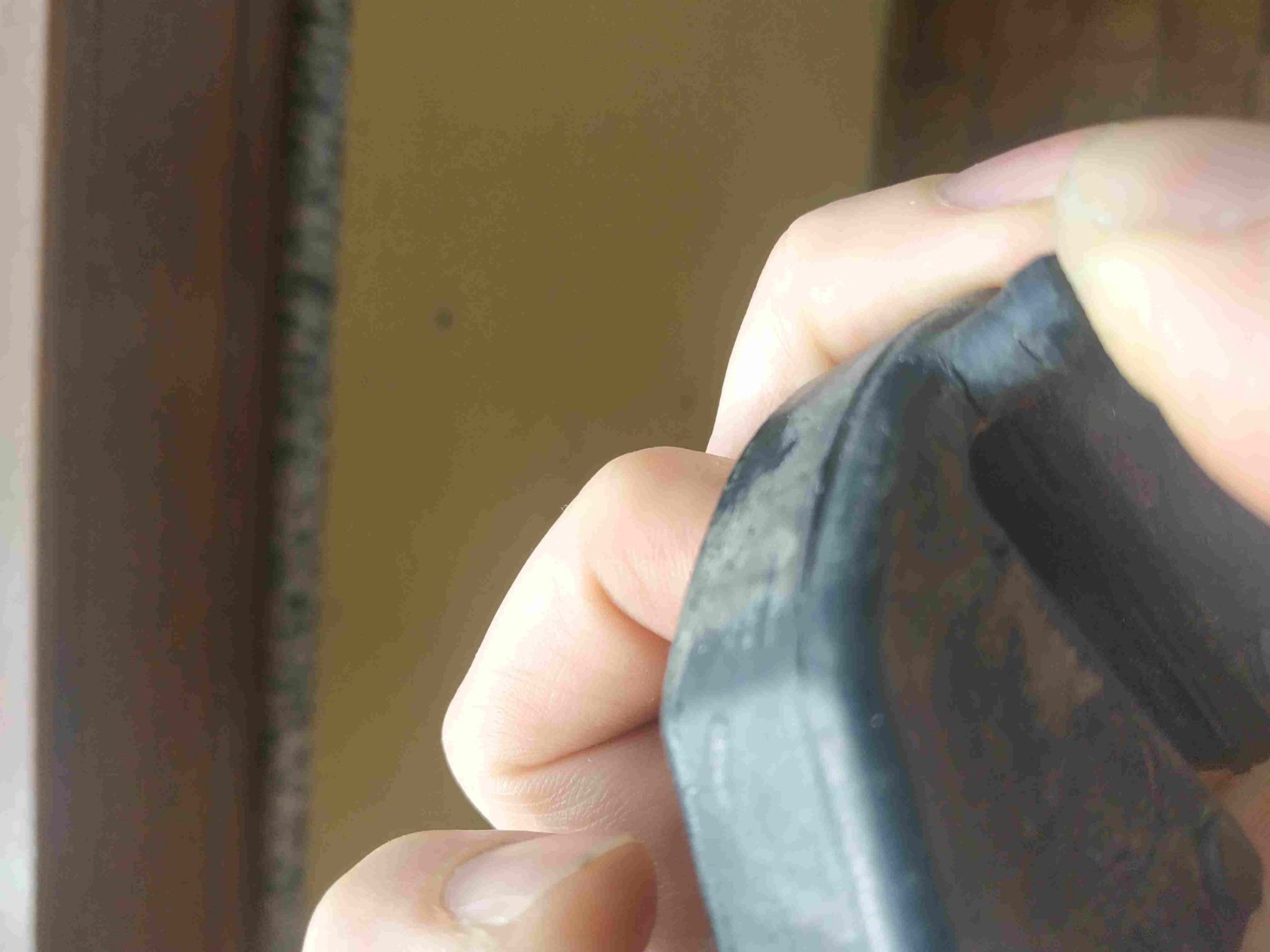

Ciao a tutti,
Domandina veloce.
Ho ordinato dei parastrappi da Ros, quindi mi fido abbastanza, ma ho comunque un dubbio.
I parastrappi sono usati, mi ha detto in buone condizioni, li ho presi perché i miei hanno 45.000km e sono finiti.
Quello che mi mette il dubbio é che i "pirulini", la parte diciamo a fungo che sporge dal parastrappo, su 4/5 parastrappi é segnata alla base, o meglio, é tagliata per un pezzettino sia a destra che a sinistra.
Sembra una parte molto soggetta a usura e a rottura, quindi mi chiedo, vado tranquillo comunque? Potrei metterci in ogni caso un collante per evitare che con il tempo si rompa ancora di più?
Se serve faccio foto, comunque é un mini taglietto dato ovviamente dal fatto che per sua natura quel coso é soggetto a rottura

Allego foto, non so se così si capisce meglio

Al parastrappi per il lavoro che fa e per come lo fa di quella crepa non gli importa un bel nulla... l'integrità del pezzo per il suo funzionamento sono i due lobi grandi che si frappongono tra il supporto della corona ed il cerchio stesso quindi se quelli sono a posto vai tranquillo.

Grazie, era quello che volevo sapere!
