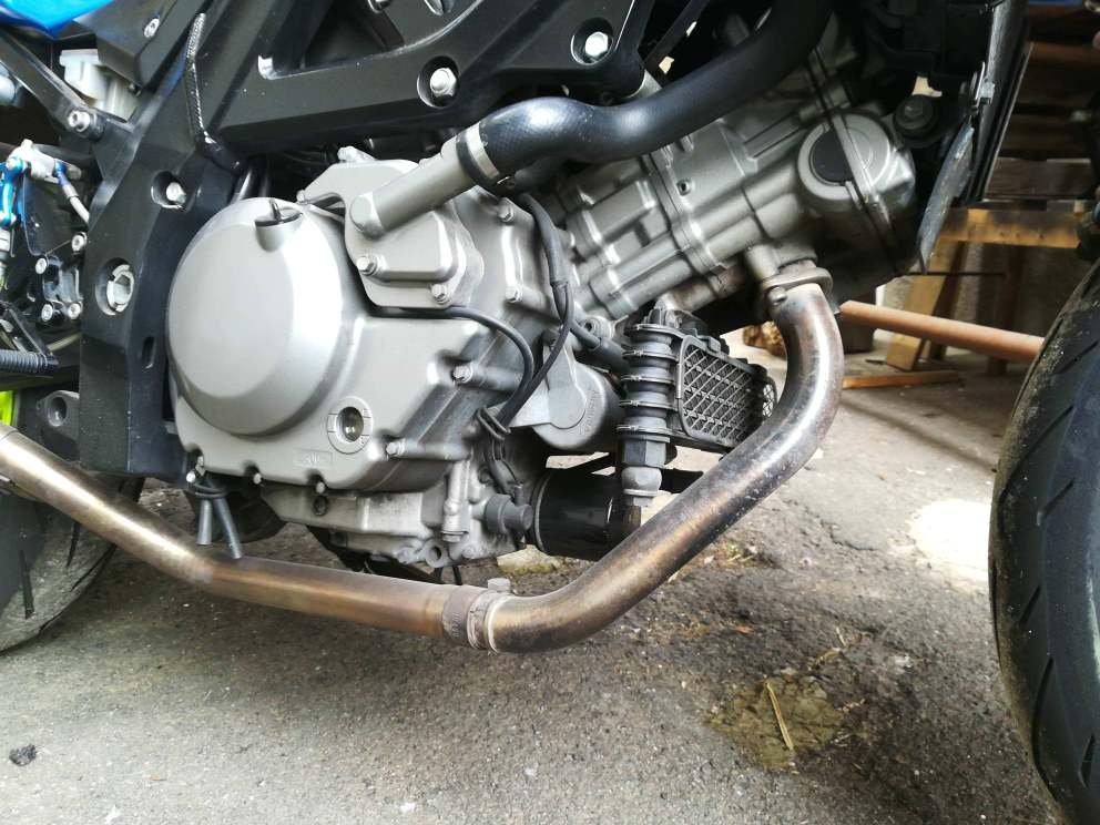

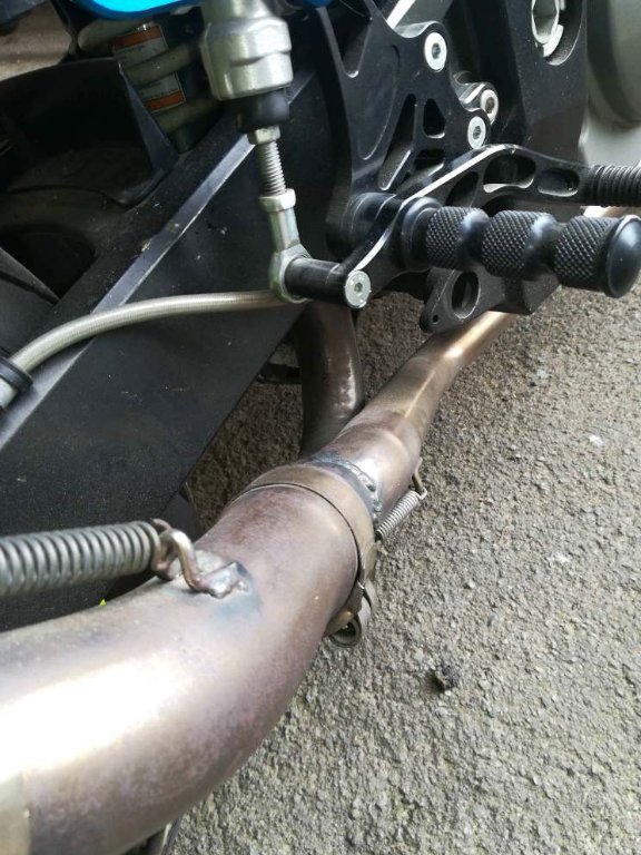

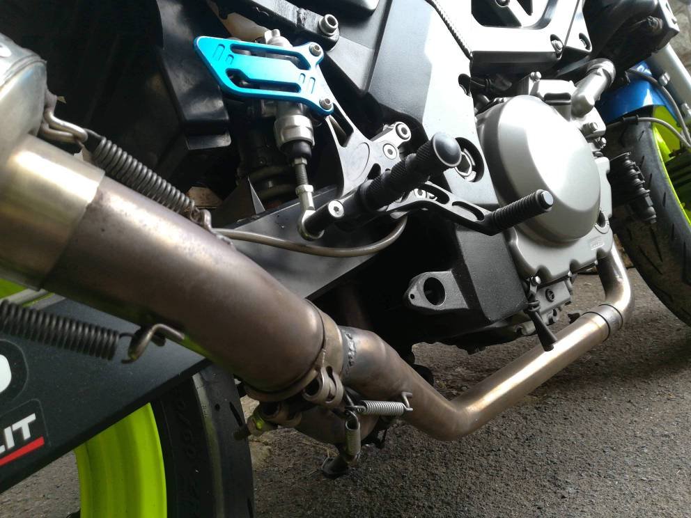

Lui mi ha detto centrale + collettori racing completi, posto le foto.
Sì, sono sicuro perché ha detto che ora li sta montando con scarico omologato. Io però sinceramente di collettori sono abbastanza analfabeta.
Per rispondere al punto 6. Le cose davvero fatte bene, le lascio a chi ne fa uso pista ecc, io quando trovo un'opportunità, la valuto e se il prezzo è un'occasione procedo altrimenti lascio perdere.

la parte centrale di quei collettori è diversa dagli originali, questo è poco ma sicuro, per il resto (la prima parte con le curve che si attaccano ai cilindri) sinceramente non saprei che dirti...
Mathsl96 ha scritto:Sì, sono sicuro perché ha detto che ora li sta montando con scarico omologato.
con il SUO terminale omologato. è uguale al tuo?

Perché la parte che si attacca ai cilindri non ti sembra vada bene?
Comunque devo chiedere, mi pare ha detto che è lo stesso scarico che usava suo collettori originali quindi in teoria dovrebbe andare bene
