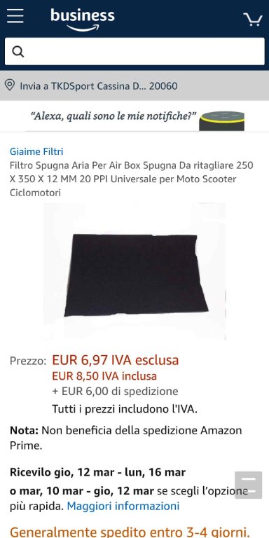

Guardate qua. Se serve ad entrambi, lo prendete, lo tagliate, 1€ in posta e dividete.
Questo é il primo che mi é uscito, se cerchi bene trovi altro

Anche io pensavo di prendere una spugna per filtri aria.
Ma chiedevo se fosse un materiale particolare perché l'originale ha le maglie molto larghe, e si becca olio caldo che arriva dal carter. Non vorrei trovarmi con l'airbox impestato di spugna squagliata :D :D

Oddio, con quelle 4 gocce di olio che arrivano, non credo che arrivino a 100 gradi. Se poi la vendono come spugna per airbox, sarà fatta apposta.
Imho, basta una qualsiasi spugna che resista al calore a questo punto. La funzione che fa una spugna quella é, pagarla 20€ é un furto.
