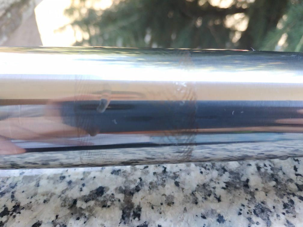

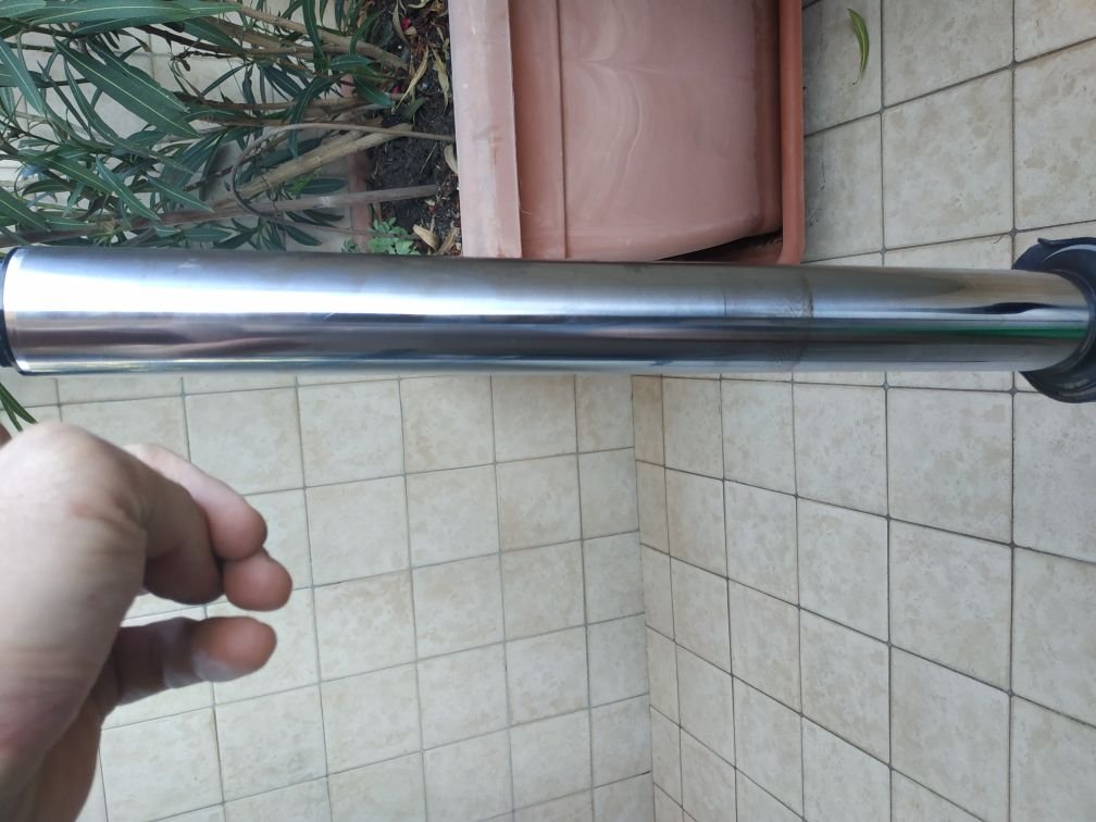

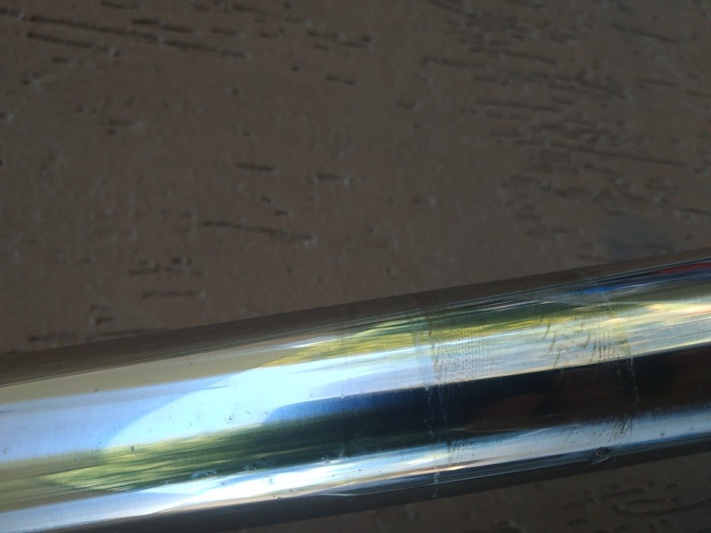

Ciao a tutti,
Ho bisogno di un'altro aiuto per le forcelle con kit matris appena comprate.
Oggi ho proceduto ad una pulizia superficiale con acqua e olio di gomito e sono rimasti dei segni che non sembrano voler andare via. Entrambi alla stessa altezza delle due forcelle (immagino quando le forcelle scendono) volevo sapere se é normale e perché si formano.
Poi volevo chiedervi, se per pulirle si possono immergere completamente in acqua o se é una cosa da pazzi (in teoria dovrebbero essere sigillate no?)

A me sembra il segno della piastra inferiore... una foto più panoramica con il punto evidenziato si può avere?

Sgualfone ha scritto: ↑
mar lug 16, 2019 5:37 pm
Cavolo hai ragione hahah sarà quello allora!
