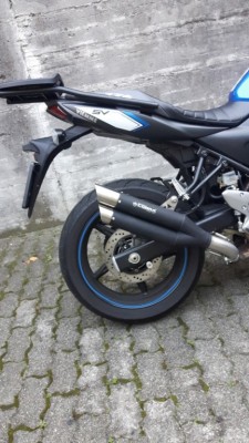

Portatarga aftermarket.
Essendo periodo di magra per i giri in moto (le strade d'inverno non mi ispirano troppa fiducia su due ruote, e appena c'è mezzo cm di neve sono a sciare), sto fantasticando sulla prossima modifica da fare sulla mia SV: il portatarga. Quello originale è esagerato, e non mi dispiacerebbe sostituirlo con qualcosa di più ... minimale.
Prima che io mi lanci in ricerche su modelli vari, mi chiedevo se c'è qualcosa che dovrei sapere in anticipo o che dovrei considerare nel valutare i possibili candidati, come ad esempio dettagli di carattere legale/utilitaristico/pratico.
Tutto quello che so è che la sua inclinazione non dev'essere superiore ai 30° rispetto alla verticale.

Re: Portatarga aftermarket.
Grazie per i suggerimenti.
In linea di massima sto valutando portatarga con staffa e telaio in alluminio, da fissare sotto il codone.
Quelli a filo ruota, come il modello King di Valtermoto o tipo Ducati Scrambler Icon, non mi fanno impazzire come estetica e mi costringerebbero a rilocare le frecce ed i relativi cablaggi (oltre ad avere un costo circa doppio di quelli più classici).

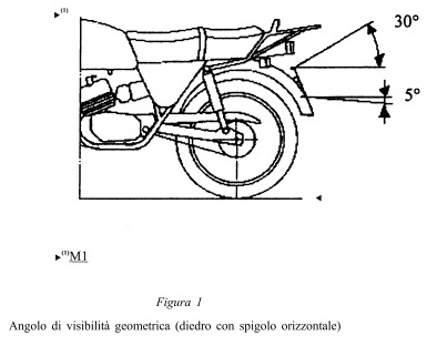

Vediamo se si comincia a intravedere un po' di luce ...
Studiando meglio la Direttiva 1993/94/CEE, a pag.5 paragrafo 6.1, la Fig.1 indica gli angoli minimi di visibilità geometrica sul piano verticale: Ora, è evidente che, per garantire i 30° di angolo di visibilità dal vertice superiore della targa, la medesima debba sporgere quanto più possibile dal retro della moto, e non possa essere annegata sotto il codone, soprattutto in presenza di staffe porta bauletti come la mia.
Potrebbe essere per una semplificazione eccessiva di questa normativa, che si è giunti a concludere che la targa debba essere la propaggine più posteriore della moto? Questo spiegherebbe anche il perchè le pubblicazioni in rete delle FF.OO. non fanno menzione di una simile restrizione.
Comunque, se così fosse, vorrebbe dire che si deve valutare (e misurare) caso per caso l'insieme portatarga/codone della moto/eventuale staffa+bauletto, per stabilire se si è in regola o meno.
