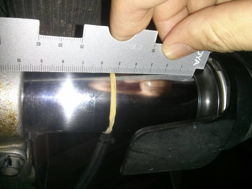

Domanda a bruciapelo: se aumento la quantità di aria (o se preferite diminuisco la quantità di olio) nella forcella, essa affonderà di più?
Mi spiego:
al momento, nonostante il precarico al minimo, la forcella affonda solo per metà circa nell'uso normale. Abbiamo appurato che è un problema di idraulica troppo frenata in compressione. Però il kit Ros 2.5 non è regolabile in quel senso. Così, avendo già un sae 5 (35cst) abbiamo pensato di diminuire la quantità di olio così da migliorare la situazione.
Il nostro ragionamento è corretto o sbagliato?
Allego anche la foto della forcella dopo il giro allegro di oggi, foto fatta con la moto sul cavalletto laterale. Inviato dal mio Nexus 4 utilizzando Tapatalk
Mi spiego:

Ieri ho preso un po' di misure prima di togliere l'olio. Ho ricontrollato sul manuale le coppie di serraggio della piastra di sterzo superiore e dei tappi forcella (così nello smonta-rimonta non perdo tempo).
Oggi mi finisco di assemblare la siringa con il tubetto per procedere all'aspirazione di quello in eccesso, poi se faccio in tempo già oggi aspiro, sennò aspiro domani.
Una domanda però, per meglio regolarmi con l' escursione: a quanto dovrebbe fermarsi l'oring sulla stelo prima della piastra di sterzo inferiore?
In teoria, avendo le molle progressive a fine corsa non dovrei arrivarci mai, però un'indicazione di massima potrebbe farmi comodo. Io penso che se l'oring si ferma a 15mm dalla piastra inferiore va più che bene.
Ho visto moto con oring quasi a fine corsa (addirittura alcune con i tamponi di fine corsa rimossi), ma non penso sia la soluzione migliore.

Caspita come cambia il comportamento della forcella con "soli" 10ml di olio in meno... non immaginavo proprio una differenza così percepibile.
Però il "testimone" è ancora lontano dalla piastra inferiore, la uso un paio di giorni e poi valuto se è il caso di togliere altri 10ml.
L'escursione totale dovrebbe essere 110mm ( dovrebbe, non ricordo il dato dove lo avevo recuperato...)
Solleva la ruota anteriore e misuri quanto è la distanza fra "oring" e piastra.
A quella togli 110mm e sai dove può arrivare loring senza "tamponare"
- Messaggi: 21157
Re: Livello olio forcella
Ecco, proprio i 110mm di escursione è la misura che cercavo. Grazie!dip ha scritto:Dipende dallo sfilo ( o infilo ) degli steli nelle piastre.sniper765 ha scritto:
Dunque: gli steli sono a filo piastra, quindi da sotto la piastra di sterzo inferiore al bordo del parapolvere ci sono 125mm precisi.
A conti fatti, dopo aver rimosso oggi altri 5ml di olio da ogni stelo ho l'oring a 30mm dal bordo inferiore della piastra di sterzo, dopo aver fatto qualche chilometro un po' "aggressivo".
Quindi, essendo 110mm l'escursione, arrivo a 15mm dal finecorsa, e sono con il precarico a 0.
Esattamente quello che cercavo, arrivare tra i 15 e i 20 mm dal finecorsa, come diceva anche il mio meccanico.
E ho ancora un po' di margine visto che, appunto, il precarico è ancora a 0.
