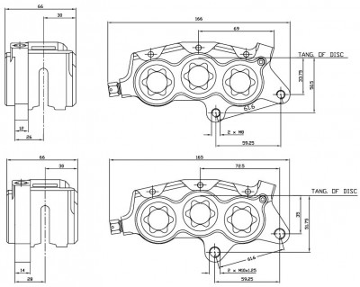

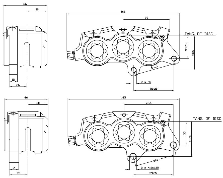

Ho controllato sui disegni tecnici della ISR, dove ho trovato le quote della stessa pinza, in versione CBR (la mia) e in versione GSXR/SV.
In alto c'è la versione CBR, in basso quella Suzuki
L'interasse fori è in effetti identico (61.6mm), ma l'attacco è spostato di 1.25mm: montando una versione CBR su una forcella SV avvicinerei il bordo interno della pinza di 1.25mm al profilo esterno del disco :evil:
Lo spessore diverso dell'attacco, che allontana di 2mm l'asse disco, può essere facilmente risolti con due rasamenti, quindi non mi preoccupa. Mi inquieta un po', invece, quel mm e 25 di interferenza.
Vabbè, inutile fasciarsi la testa prima di essersela rotta: quando il bombardone sarà in garage avrò di che pasticciarci sopra, e vedremo il da farsi :wink:
