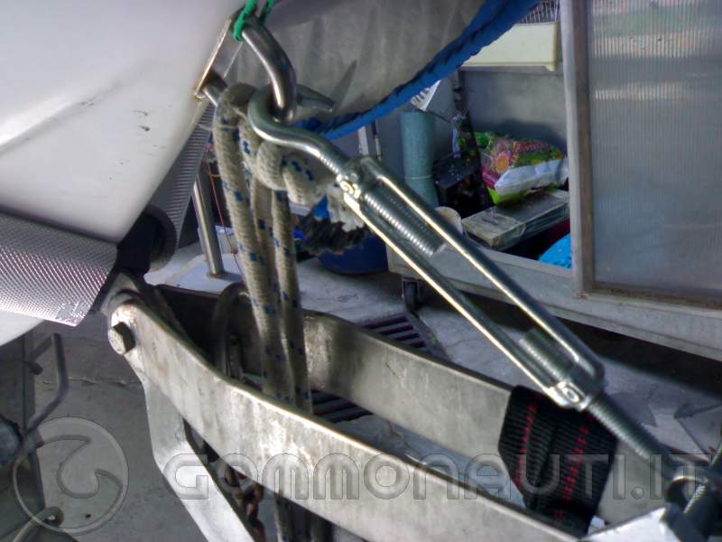

Aspetta. Quindi la devi piegare? e come la regoli?
Cmq non trovo la vecchia spiegazione, ma di base usi questo
Lo trovi in qualsiasi brico, ha filetto M6 destro e sinistro, tagli gli occhielli e hai le estremità filettate che ti servono.
In mezzo metti un tubetto di alluminio, diametro interno 6, lo schiacci un po ai lati dopo aver infilato gli spezzoni di filetto e lo fai della misura che preferisci.

Se poi trovi un tornitore che te lo faccia, tanto di guadagnato, ma quella volta che serviva a me di trovare qualcuno che filettasse M6 contrario non ce n'era neanche l'ombra in tutta la zona.

Mau ti ringrazio, ottima idea! Per ora pensavo di mantenere la patch che ho messo e in caso tentare la fortuna con i tornitori di zona... magari mi dice CxxO e trovo chi mi fa la vite contraria!
Anche perché con la tua soluzione ho paura che batterebbe ancora di + contro il telaio... forse mi sbaglio!
