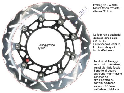

Spiego il mio caso:
Le pinze Brembo che ho ( Monster 900 IE 2001 ) agiscono su 32.5 mm di pista, misura effettuata sul consumo dei miei dischi di serie.
La pastiglia ha questa forma e misure, misure verificate col calibro
Ho chiesto alla Braking e cortesemente mi hanno risposto ( non credevo , vista la modifica delle pinze )
Gentile cleinte,
il WK013 ha una fascia frenante di 32.1mm e la 784 ha una mescola di altezza 32mm che non lavorerebbe in maniera perfetta sulla fascia frenante. Inoltre la pastiglia non è in sicurezza in quanto la sua distanza dal blocco nottolino è di soli 0.5mm. Non ci sono problemi di montaggio ma ne sconsiglio l’utilizzo.
L’STX13 va bene come abbinamento alla mescola 784 ma ha una distanza pastiglia - blocco nottolino di 1mm. Anche qui non ci sono problemi di montaggio ma ne sconsiglio l’utilizzo perché la distanza è veramente minima. Poi se lei vuole prendersi questa responsabilità, è libero di farlo.
Grazie per averci contattato.
Rimango a disposizione per ulteriori informazioni.
cordiali saluti.
Quindi con le pinze in oggetto, i WK non possono essere installati perche come indicato nel depliant sono ad "area contatto pastiglia stretta" di 32.1mm di altezza ed insufficiente alle pastiglie, almeno mezzo millimetro dall'esterno deve rimanere, questo dalle istruzioni di montaggio della Brembo.
Gli STX si possono installare, ma a rischio interferenze pastiglie-nottolini.
Io passo, non voglio rischiare.
Spero di aver fatto cosa gradita a tutti riportare queste informazioni

ok, bhe in effetti la differenza è abbastanza marcata. 3 mm su un disco non sono pochissimi, e portano la distanza delle piste frenanti dai nottolini da 0.5-1 a 3.5-4 mm

Questi sono i calchi delle pastiglie, misure prese col calibro.
La differenza è di 4.5mm.
E ci può stare, ad occhio il consumo del disco con le Brembo era ben visibile ad occhio.
Nella foto si intravede una parte del disco ( la più interna ) consumata diversamente dalla parte esterna.Quello è quanto in più lavora sul disco la pastiglia della Brembo.

ciao Dip, montavo dischi breking e pinze brembo oro con pastiglie braking 784.....questo è il risultato sul disco.
Uploaded with ImageShack.us
Re: R: Dischi Braking e pinze Brembo: potrebbe NON funzionar
Inviato: sab gen 26, 2013 1:20 pm
da dip
Grazie Zio, la tua foto vale più di mille misure.
A occhio la distanza nottolini/pastiglia è la stessa che c'è sui dischi originali, quindi si è in sicurezza.

eccomi qui, allora tra la pista frenante e il nottolino ci sono 9 mm.
ho fatto la foto dell'adattatore, ho cercato di stare più dritto possibile ma con il cell è un casino. se non dovesse andare bene fammelo sapere che lo porto in ditta e lo metto nello scanner. La quota che segna il calibro è 97 mm. Come ben saprai i fori dei bulloni sono da 10 mm. Credo che con questi dati riuscirai a trovare tutte le altre quote, se così non fosse fammelo sapere che le prendo a mano.
