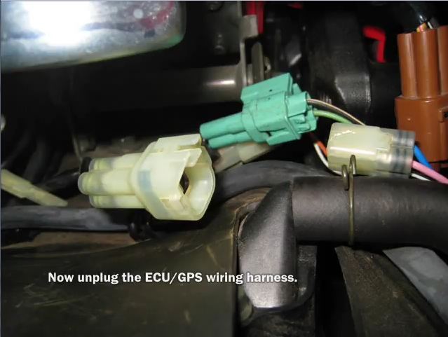

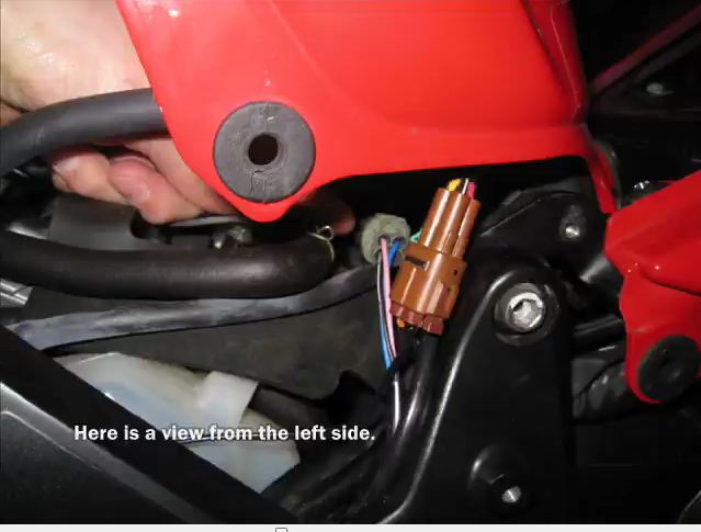

Re: montaggio modifica t.r.e.
i poche parole devo attaccarla alla spina marrone?cmq grazie per l'aiuto!!!!
- Piegatore
- Messaggi: 318
- Iscritto il: gio set 15, 2011 11:54 pm
- Moto: SV650s K3
mattewsti ha scritto:i poche parole devo attaccarla alla spina marrone?cmq grazie per l'aiuto!!!!
no, non la marrone, a quella bianca (diciamo semi trasparente)

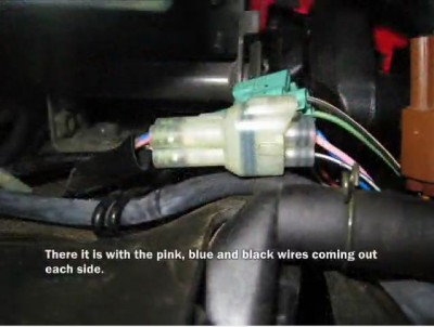

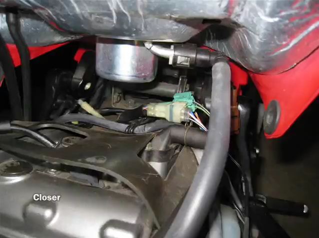

Confermo:
connettore bianco a 3 fili (rosa/blu/nero)
Sollevi la linguetta ed allontani le 2 estremita' del connettore
