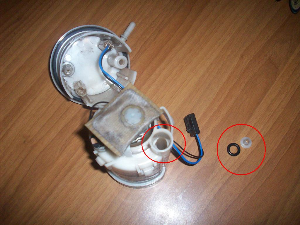

Oggi ho smontato la pompa benzina per pulire il relativo filtro.
E' la mia R1 ma la metto in questa sezione per avere più visibilità, in "altri modelli" non c'è mai nessuno...
Separando i due pezzi della pompa mi sono ritrovato sul banco un o-ring e un altro pezzo in plastica.
Li vedete nel cerchio rosso a destra.
Al 95% si infilano nell'altro cerchio rosso ma potrei metterli in parecchi modi diversi.
Qualcuno conosce il giusto ordine e verso di montaggio?

neeko72 ha scritto:certo che forse se lo chiedessi su Club-R-Series......
Per ora li ho rimontati nel modo che sembra più logico.
Se non dovesse funzionare mi iscriverò su R-Series...

Messaggio da Aspha » dom mar 18, 2012 3:40 pm
Giusto per la cronaca: azzeccati al primo tentativo sensato!

ciao piegatoreee. alla fine guardando la foto.... qual'è l'ordine visto che sto facendo lo stesso lavoro?

Re: Pompa Benzina
Messaggio da Aspha » mer gen 02, 2013 3:53 pm
Ciao giuxer e benvenuto sul forum!
L'ordine di rimontaggio non lo ricordo... :lol:
Però sono sicuro che se separi le 2 parti della pompa con calma e tenendole bene in linea
l' OR fa una tenuta sufficiente per restare nella sua sede e quindi non avrai nemmeno il problema.
A me erano usciti perchè avevo soffiato con il compressore...
Se proprio vuoi toglierli usa un cacciavite sottile memorizzando il verso in cui escono.
Buon lavoro e fammi sapere come è andata!
Ciaooooooo!

Messaggio da giuxer » mer gen 02, 2013 5:26 pm
Ciaio e ti ringrazio. Smontando sono rimasti nella loro sede senza venire fuori quindi posso rimontare la seconda parte senza problemi?

Messaggio da Aspha » mer gen 02, 2013 6:16 pm
Si, rimonta pure tranquillamente.
Stai solamente attento a non strappare i 2 cavetti della spia riserva benzina che sono
molto sottili e corti.
Ma anche qui andando con cautela non avrai problemi.

Messaggio da giuxer » gio gen 03, 2013 9:52 pm
Fotine fatte....il problema è che questi pezzi erano interni....a me fortunatamente sono rimasti dentro ma se erano usciti come all'amico non c'era modo di vedere come erano messe no? per fortuna che un po' di manualità ci aiuta dai
