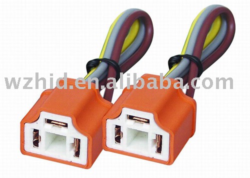

Un robo di questo tipo

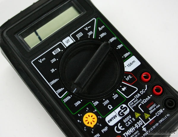

Serve inoltre un multimetro digitale
Questo costa 15 euro, ma con un po' di pazienza è possibile reperirlo a 10. E comunque, non è una spesa considerevole...
Si mette in misurazione resistenza, tipo così.
(magari un valore più basso di 200k è meglio
Pre-test: toccare tra di loro i puntali. Dovrebbe scendere il valore a 0.
Attenzione: le indicazioni valgono per il connettore di fronte a noi, come nella foto.
Poi si infila il nero nel connettore di destra il puntale nero, mentre quello rosso va nel connettore in alto se vuoi verificare l'abbagliante, nel connettore a sinistra se vuoi verificare l'anabbagliante.
Controlla se con l'interruttore nel posto giusto (anabbagliante, abbagilante, flash) il tester va a 0.
Diventa mmolto più comodo se il tester è dotato della funzione cicalino (come quello della prima foto), perchè puoi verificare il contatto anche senza guardare il multimetro.
