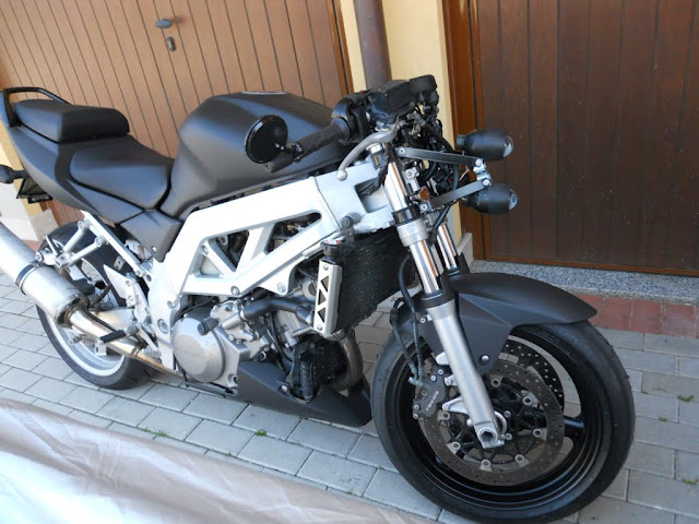

Messaggio da Vinz » mar mar 13, 2012 11:54 am
Eeeecccoqquà, per ora si ferma così

Re: Rianimazione SV 1000 incidentata
Messaggio da io amo le curve » mar mar 13, 2012 12:09 pm
Bella. :petals: anche se quei due fanalini :dubbi: :D
Anche quì c'è largo uso di pellicola adesiva nero opaco o sbaglio?
Ciao.

Messaggio da sv678 » mar mar 13, 2012 12:59 pm
io amo le curve ha scritto:Bella. :petals: anche se quei due fanalini :dubbi: :D
Ciao.
Anche io sono interessato al colore nero opaco... pellicola?
E poi mi piacciono anche i collarini reggi faro intorno agli steli, dove li hai trovati?

Messaggio da Vinz » mar mar 13, 2012 1:55 pm
Ma che pellicola, e' tutta sana vernice :)
Per la precisione l'ho verniciata io a BOMBOLETTA, spendendo circa 30euro, e' una vernice che avevo gia' usato in passato per il puntale e mi ha stupito per la resa e la resistenza, non ho ritrovato il nero della stesso tipo quindi sotto c'e' del nero opaco ad acqua, e poi due mani di trasparente opaco sintetico. E per gli scettici, come detto sopra, REGGE, ho un puntale (soggetto quindi a calore, acqua, sporco e sassolini) verniciato senza neanche sopra il trasparente da un anno, poi un estrattore di un paraurti posteriore, e anche la lama sottoparaurti, tutte parti molto esposte. Un test migliore non potevo farlo.
Il faro non e' definitivo ma provvisorio, mettero' quando possibile quello della MT-03
I collarini li ho fatti io con la stessa barra d'alluminio con cui ho fatto le staffe che reggono i fari. La guarnizione che vedi sullo stelo e' un pezzo di camera d'aria di bicicletta.
