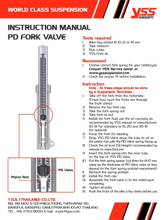

Emulatori :
Vanno aggiunti negli steli, diciamo sotto alle molle.
Emulano la parte idraulica dell'ammortizzazione, che non c'è nella forcella di serie.
Non serve cambiare molle ( se non per la pista) e come olio va bene un buon olio con viscosita nel range 30-40 cst.
In genere il motul fork oil expert mediu 10w va benissimo!
Con gli emulatori, la forcella ammortizza le buche e le asperità, rendendo la guida sicura e confortevole.
Senza emulatori ma con olio molto più viscoso, la forcella diventa un palo di legno. Rigida ammazza polsi e poco sicura perché non filtra le asperità.

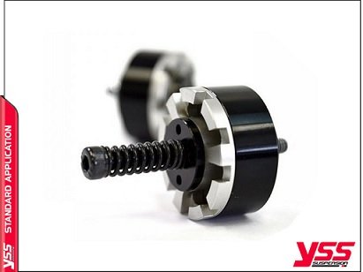

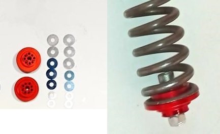

L'aspetto di alcuni emulatori di idraulica è questo
Si tratta staffe o diaframmi con fori calibrati che permettono di rallentare il passaggio dell'olio dando "precarico" senza "precaricare" la molla, rallentando la velocità di passaggio dell'olio, se questo è sufficientemente e fluido e la pressione non è sufficientemente elevata.
Non possono regolare il freno in compressione ed estensione, perchè non sono una idraulica. Ma una volta installati e regolati, possono dare ad una forcella "semplice" quello che la forcella semplice non ha: una regolazione di passaggio olio.
Chiarissimo, sono come quelli dei vari kit che ho visto.
Ora ho capito come funzionano. Ero convinto (nella mia ignoranza) che la parte idraulica fosse presente in ogni moto …

In attesa che ti risponda dip: l'ammo della YSS, il modello base con regolazione del precarico e del ritorno, è quanto di meglio tu possa trovare in termini di rapporto qualità/prezzo. Migliora davvero tanto il comportamento al posteriore (anche se in realtà ci vuole poco a farlo rispetto all'originale Suzuki) ad un prezzo molto ragionevole.
Sugli emulatori non ho esperienza (io ho montato delle cartucce), quindi sicuramente sniper o dip (che li hanno montati) ti potranno dire di più. Immagino però che le loro molle siano state progettate per lavorare al meglio con i regolatori di flusso idraulico, quindi si, forse è meglio montare le loro molle.
Per inciso, emulatori per la forcella SV li fanno un po' tutti (YSS, Matris, Mupo, Andreani, etc.).
Il problema principale della forcella della SV non è tanto l'assorbimento delle asperità, quanto il fatto di essere decisamente troppo "molle": non fornisce nessun sostegno in frenata, ed anche in curva affonda troppo, quindi qualcosa che regoli meglio il flusso dell'olio (accoppiato con olio di viscosità adeguata) aiuta molto nella guida.
Per l'allineamento della forcella guarda questo video: https://youtu.be/wRGk22VDBjQ?feature=shared

i pacchi lamellari di Rosmoto hanno una taratura fissa
gli emulatori tipo quelli YSS hanno anche una valvola che si are in base al flusso di olio
è tenuta in posizione da una molla, il cui precarico e regolato da una vite
di solito per SV consigliano 2 giri di vite
i pacchi lamellari avevo provato a comprarli da Rosmoto, ma non ero riuscito in quanto me li sconsigliava per uso stradale
mi ero buttato allora sugli emulatori YSS trovandoli in offerta su ebay , sulla 2 e 3 gen vanno il modello PD335
si mettono al fondo della molla , il diametro è già giusto
leggendo in giro poi ci sono 2 correnti di pensiero
chi li monta e basta come ho fatto io , chi invece modifica anche il pompante allargando i fori esistenti o facendone uno in più
la stessa YSS è ambigua, sui vecchi manuali diceva di modificare anche i pompanti, sugli ultimi non ne fa cenno
forse per non spaventare i futuri acquirenti
io li ho messi senza modificare pompante e mettendo olio più denso, e mi trovo cmq bene

qui l'ultimo manuale
non fanno cenno a modifiche pompamti, dicono solo di togliere la molla, mettere l'emulatore, rimettere la molla
e accorciare il distanziale (in base a quanto è spesso l'emulatore)

M54B22 ha scritto: La prima: per montare gli emulatori di idraulica è necessario procedere ad allargare i fori de cilindro della forcella ?
Direi proprio di no!
Gli emulatori nascono per lavorare su quei tubi che fanno da scarso freno idraulico.
Introducono un decente freno idraulico, se si allargano i fori del "flauto" penso che si comprometta il funzionamento degli emulatori.
Inoltre, nel sostituire le componenti della forcella (parapolvere, paraolio, olio), è necessario procedere alla sostituzione delle boccole ? Oppure posso lasciare quelle che trovo ?
Per l'olio non è necessario disassemblare gli steli.
Vanno tolti dal telaio e poi basta rimuovere i tappi in cima agli steli.
Il parapolvere si rimuove senza dover disassemblare gli steli.
Per cambiare i paraolio, si, bisogna disassemblare gli steli.
In quel caso si valuta lo stato delle boccole. Se sono rigate, si cambiano.
Anche i paraolio si cambiano SOLO se ci sono segni di perdita d'olio sugli steli.
Si capisce perché si ricoprono di un sottile velo d'olio.( I miei hanno fatto 60000km, 19 anno di vita, fai tuImmagine
