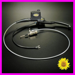

Scusate, su ebay si trovano frizioni idrauliche per sv, da montare dicono agli attacchi originali, con quelle non avreste più problemi con la durezza del cavo.
Costa é vero,ma é di gran lunga più semplice e con la minima manutenzione

mao80 ha scritto:Scusate, su ebay si trovano frizioni idrauliche per sv, da montare dicono agli attacchi originali, con quelle non avreste più problemi con la durezza del cavo.
se ho capito quale dici più che "frizioni idrauliche" sono quelle col cavo bowden. ossia pompa frizione ma poi anziché terminare nell'attuatore idraulico termina con un moncherino che si fissa al posto del cavo originale.
idea bella di certo ma 150€ per una pompaccia mi paion troppi (SE è quella che penso).

http://www.sv-italia.it/forum.old/viewt ... fa9d32e11b" onclick="window.open(this.href);return false;" onclick="window.open(this.href);return false;
dico questa

165€, neanche una spesa esagerata tutto sommato...
però se penso che con 15€ prendo da ros il kit per alleggerire ulteriormente il comando della frizione... i 165€ diventano effettivamente tanti, anche calcolando il vantaggio di non dover più registrarla.

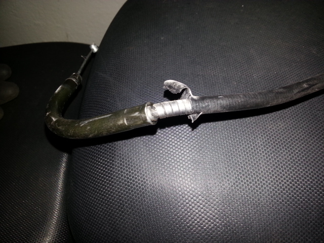

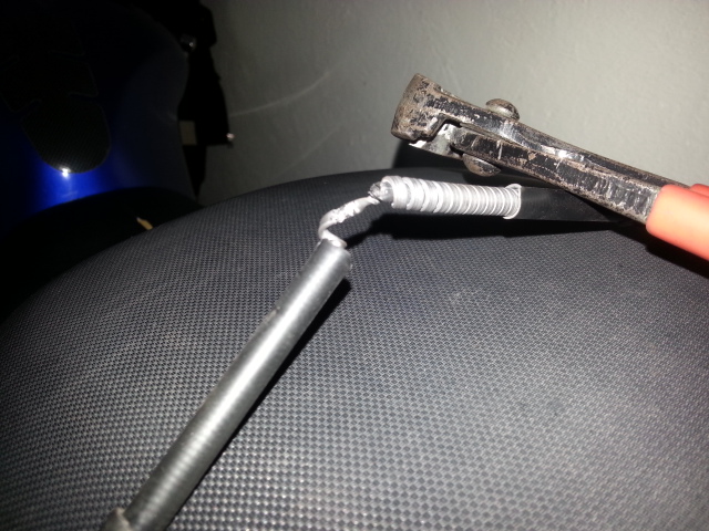

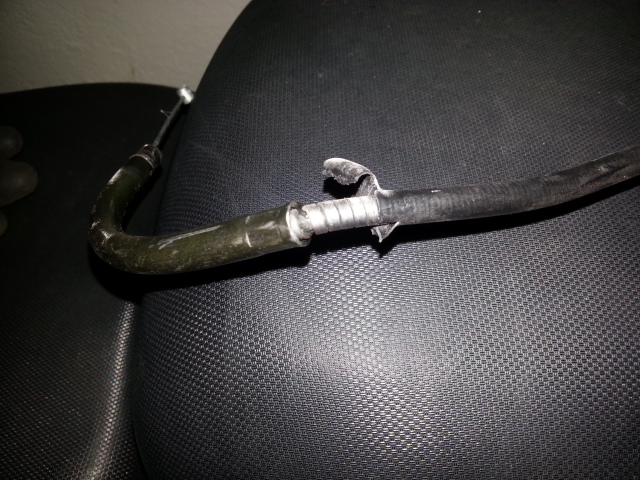

Ber il bene della scienza ecco il cavo incriminato :testacalda:
Nella prima foto si vede la sezione del cavo,composto da una guaina interna in cui scorre il filo,l'anima in metallo e infine la seconda guaina isolante.Insomma un comune cavo.
Nella seconda foto invece si vede la parte lesionata,infatti e proprio li che si rompeva il filo :testacalda:
Con 24 euro (ricambio originale) e 10 minuti del mio tempo (senza svitare neanche una vite) ho risolto almeno in parte il problema,la frizione è sicuramente di gran lunga più morbida ma non come me l'aspettavo :roll:

Grazie Falasso!
Se avessi scommesso avrei perso.
Ipotizzavo consumata la curva appena dopo la leva, non la guaina in una parte abbastanza rettilinea.
Comunque è costruito bene
